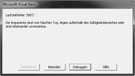

leider nein, bekomme ich nicht zum laufen.
kann man meins nicht "erweitern" um einen einfachen befehl? damit ich die funktion mit der Spaltenweise exportierung nicht verliere.
