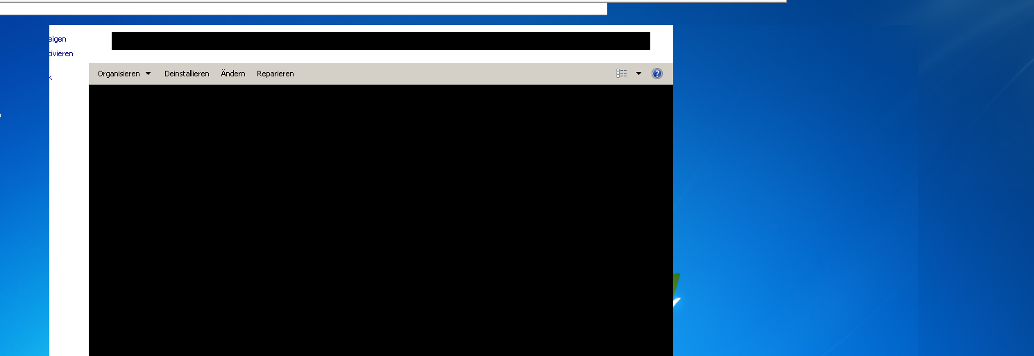

Ab einer bestimmten Anzahl von Tabellen stürzt Excel jedoch ab und ist quasi nur noch als Flickenteppich aus dahinter liegenden Fenstern zu erkennen (siehe Bild).

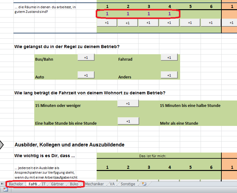

So hier mal ein kleiner Ausschnitt aus der Datei.
Oben rot umrandet und in lila Schrift sind die Werte die durch die Buttons hochgezählt werden.
diese Werte sollen in einer Übersicht kopiert und mit den Werten der anderen Tabellenblättern (hab jetzt die richtige Betitelung(unten rot)) ,die auch auf die Übersicht kopiert werden, addiert werden.
Das funktioniert aber nicht, da Excel nach maximal 4 Tabellenblättern zu macht (auf dem Bild sind nur die ersten zwei Tabellenblätter mit Inhalt).
Jetzt die Frage!!
Gibt es eine möglichkeit diese Werte in lila Schrift aus dieser Excel Datei in eine andere Excel Datei zu kopieren, die dann die Funktion der Übersicht/Gesamt übernimmt.
