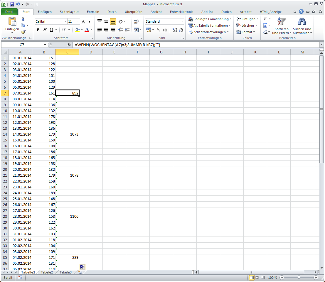

Hey Leute,
ich habe ein ähnliches Problem.
Ich habe eine Liste von Werten bei der ich mir wöchentlich die Summe ausgeben lassen will ( Hab ein Bild angehangen). Sprich die Summe vom 1 Januar bis zum 7 Januar, dann die Summe vom 8-14, dann .... und so weiter.
Hat jemand von euch vielleicht eine Ahnung wie das automatisch berechnet werden könnte .
Liebe Grüße und vielen Dank für jede Hilfe,
Ketroc

Hey Insanic,
vielen Dank erstmal für deine Antwort! Das Bild sollte jetzt einsehbar sein.
Also wenn ich das richtig verstehe, müsste ich dann ja trotzdem die Formel für jede Woche einzelnt manuell eingeben richtig?
Da der Datensatz, jedoch mehrere tausend Tage hat, wollte ich eigentlich wissen, ob es nicht eine Möglichkeit gibt sich nach jeder Woche die Summe automatisch ausgeben zu lassen.
Lg,
Ketroc

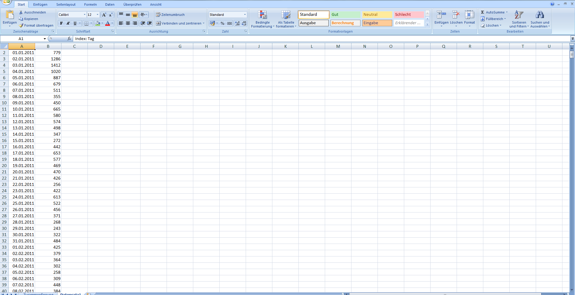

@ Ketroc:
Wie ich sehe bevorzugst du nette Bildchen statt echte Daten (Excel-Datei). Deiner Vorliebe entsprechend hier die Lösung:
Hey,
da du lieber Bilderantworten gibst als in Textform hier mal die Lösung.
Man muss an 7 Stelle also am Sonntag die Summenformel eingeben. Dann markiert man den Bereich von Montag bis Sonntag (wo die Summenformel steht) und zieht es einfach runter!
