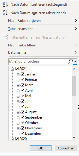

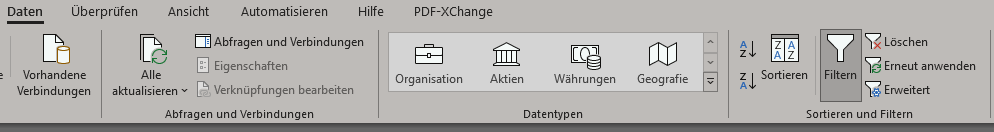

Ich würde da mit =TEILERGEBNIS(109;Bereich) arbeiten und in den Datums und Produktspalten Filter setzen:
Also in die Zeile mit den Überschriften stellen, dann auf Daten Filter einschalten:
In der Zelle, wo du die Summe haben willst die Formel =TEILERGEBNIS(109,C2:C200) <-- Bereich anpassen, die 109 sagt Excel, dass du eine Summe willst.
Dann kannst du mit den Filtern auch super den Zeitbereich eingrenzen:
zb. oder auf bestimmte Tage genau
