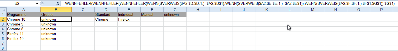

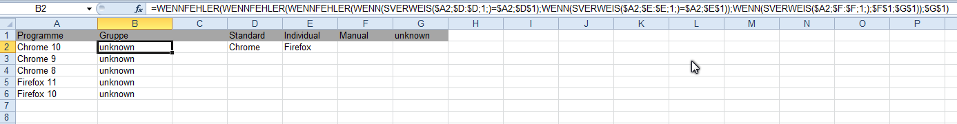

So das nächste Problem ist schon wieder da :)
Nochmals eine Beipiels-Excel Tabelle:
Das Ziel wäre, dass er in der Spalte "Gruppe" den Wert aus der Spalte A nimmt und ähnlich Übereinstimmende Werte sieht und dann die in der Spalte B stehende Formel anwendet. (Die Formel funktioniert einwandfrei, danke nochmals an gschulde!!)
Vielen vielen Dank,
synotex
