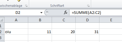

Hier mal ein Beispiel:
Kann also nur an der Version liegen

@trekschaf: das geht auch schon bei Excel 2003:
@Revan335: wenn die Zelle leer bleibt geht es bei mir auch ohne Fehler... mal nach der Formatierung schauen...
Des Rätsels Lösung scheint zu sein, dass er es nur bei Summe(A1;C1) kann und nicht bei =A1+C1.
Ich teste das mal eben.
Bei Summe(A1;C1) oder Summe(A1:C1) funktioniert es.
