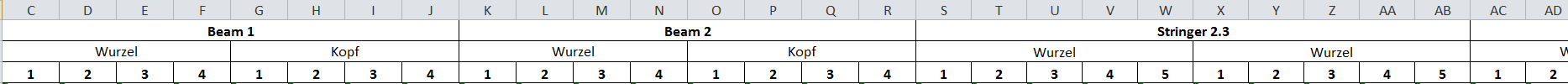

Hallo Leute,
ich komm nicht mehr weiter. Für die Automatisierung von Diagrammen muss ich die Bereiche definieren. Die Diagrammbereiche werden durch die verbundenen Zellen in Zeile 2 definiert.
Meine Idee war, dass ich mit einer variablen Variable die einzelnen Bereichsbuchstaben zuweise, da sich diese nicht ändern und dann in einer For-Schleife jeweils darauf zugreife.

Mein Problem ist aber, dass i_Index schon nicht die oben definierten Buchstaben zeigt.
Wie gehe ich nun vor, damit ich das hinzufügen von Diagrammenpunkten nicht komplett fest definieren muss?
