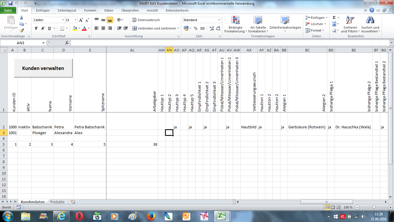

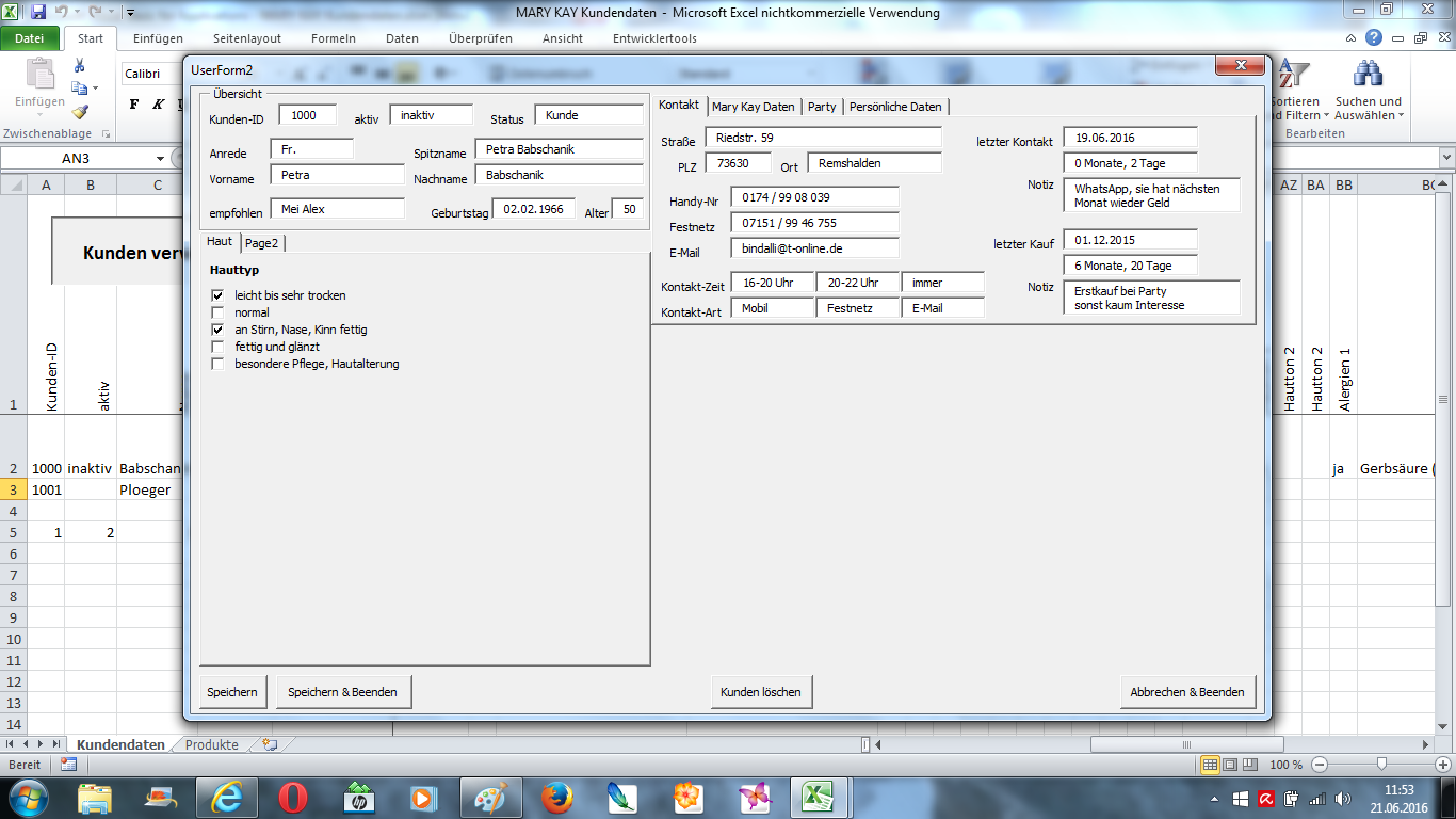

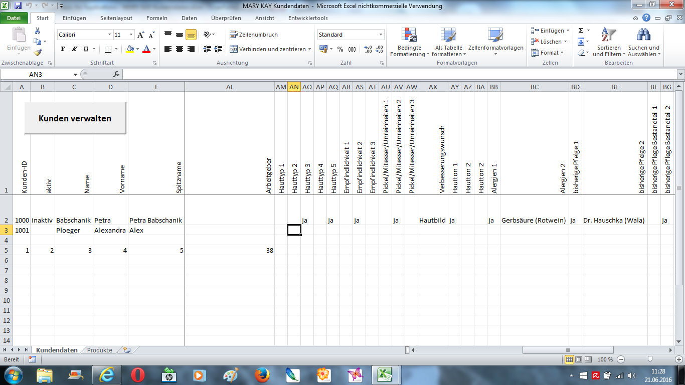

Die Excel Datei ist eine Kundentabelle mit verschiedenen Daten. Adressen, Kontaktdaten und Notizen habe ich durch die aktuelle Form gut hinbekommen, ... die Daten werden nach der Suche über die Kunden-ID in die Userform geladen, ... können geändert oder gelöscht werden und man kann das ganze dann speichern.
Hier die Userform
Die Kontrollkästchen im linken unteren Teil könnte ich mit meiner aktuellen Variante auch einfach mit Textboxen in die 1 oder 0 oder nichts eingetragen wird abbilden, ... das ist aber nicht sehr Benutzerfreundlich und sieht auch nicht so schön aus. Deshalb die Idee mit den Kästchen. Es hängt keine Funktionalität dahinter, das einzige was ich will ist das Kästchen (wie eine Textbox) mit einer Zelle zu verbinden, wenn beim initialisieren der eine Wert in der Zelle steht soll das Kästchen angehakt(true) sein und wenn ein anderer Wert drin steht(oder halt keiner(mir egal wie) dann soll es nicht gehackt sein. Dann muss ich beim löschen das löschen der Zelle mit einfügen und beim speichern muss die Zelle mit dem neuen (geänderten oder nicht geänderten) Wert überschrieben werden, so wie ich es jetzt auch schon mit den Textboxen mache.
Es ist also nur eine reine Informationszusammenführung, ich hoffe ihr wisst jetzt wie ich das meine, wie gesagt, wenn ich die Kästchen mit ner Textbox ersetzte in die ich 1 oder x eintrage dann könnte ich das jetzt auch schon abbilden, ist halt aber mit Kästchen hübscher :-)

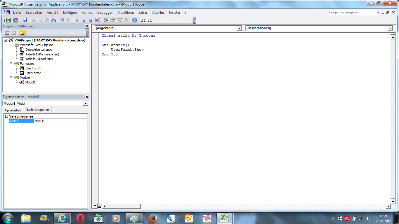

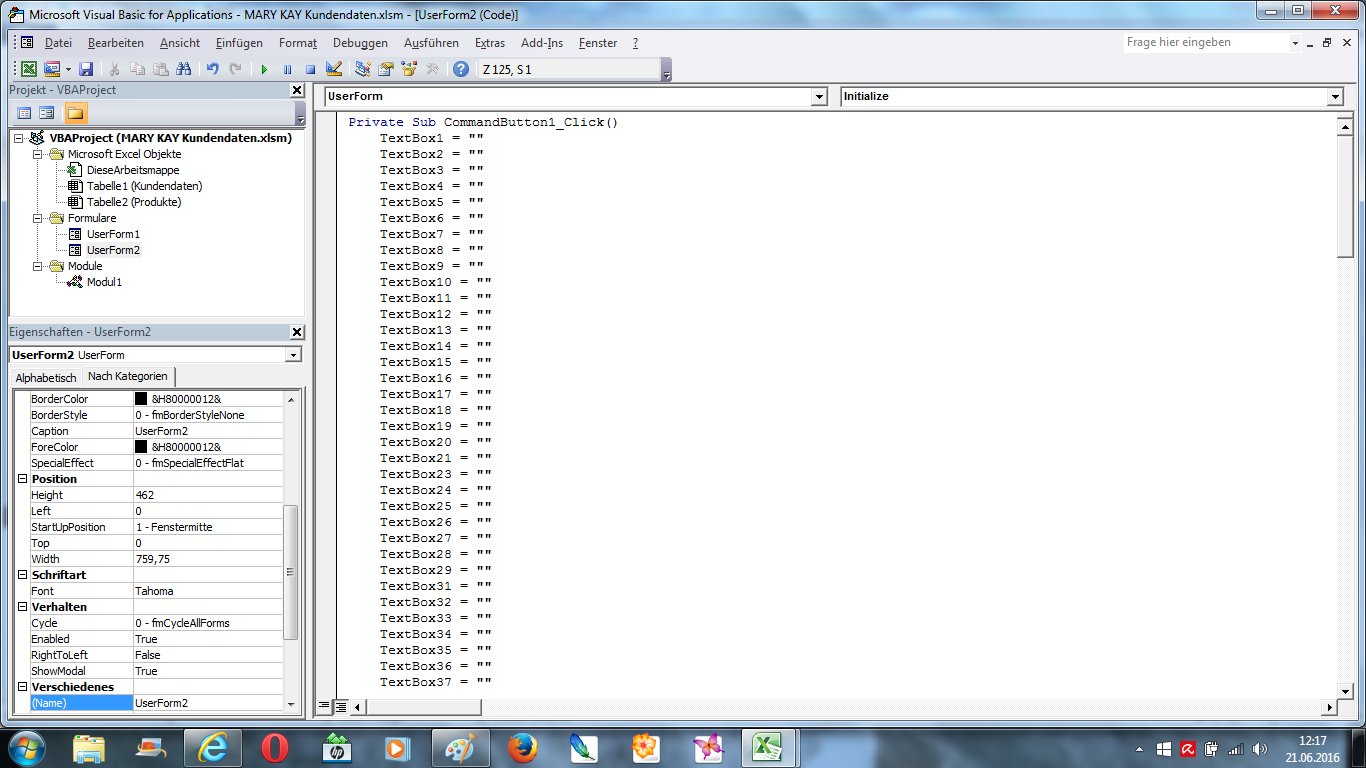

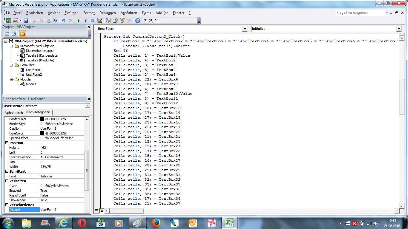

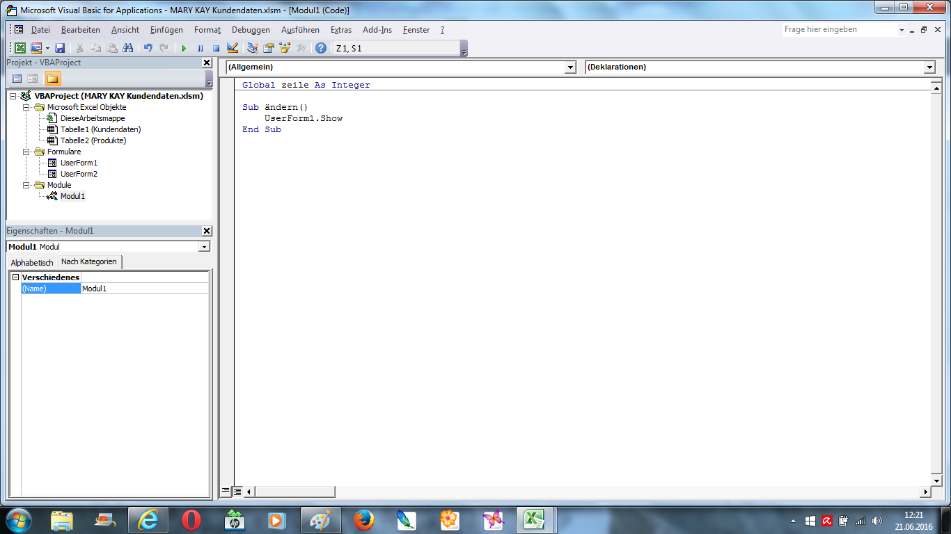

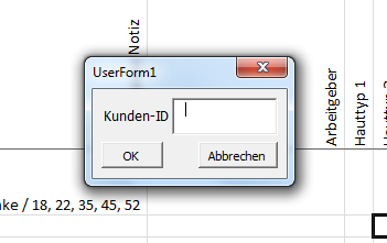

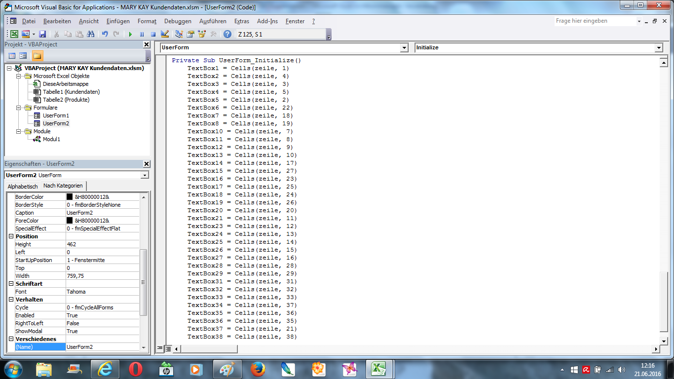

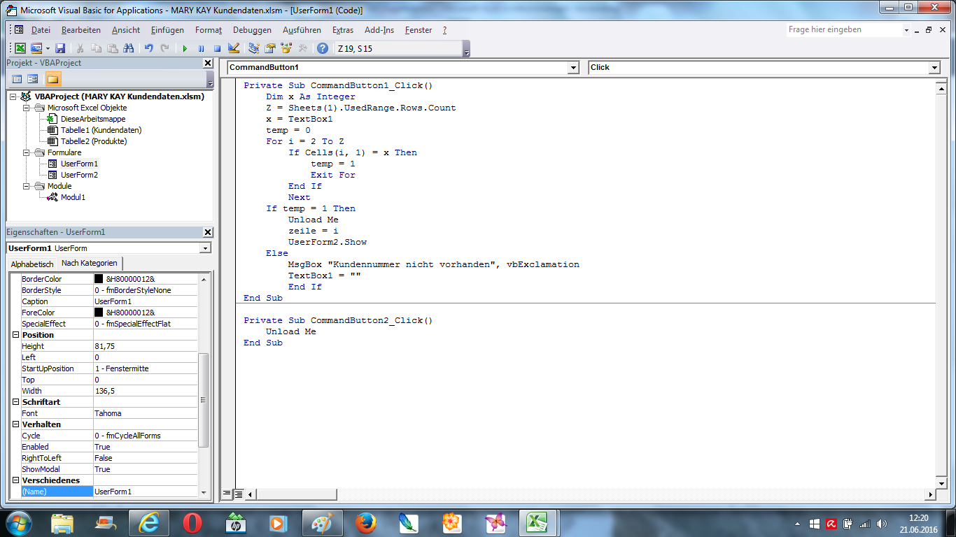

hier noch mal die vba screens
Variable

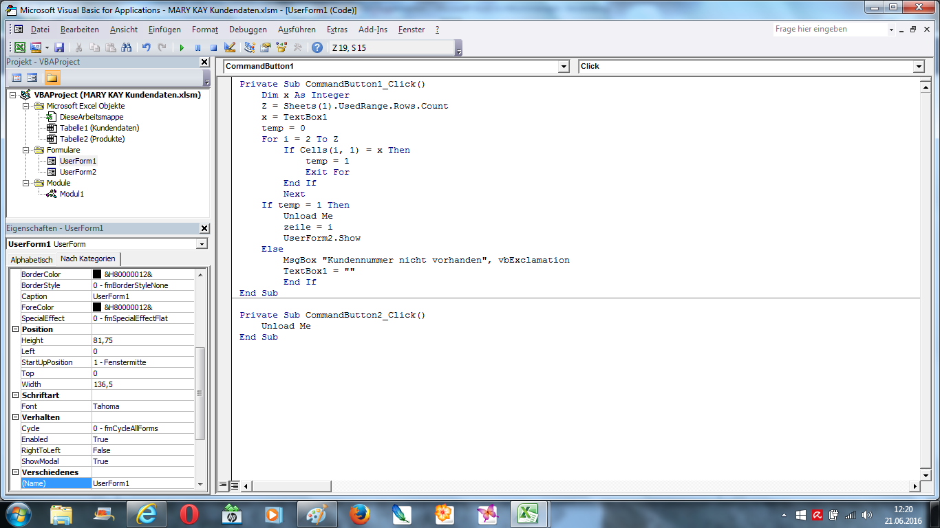

suchen

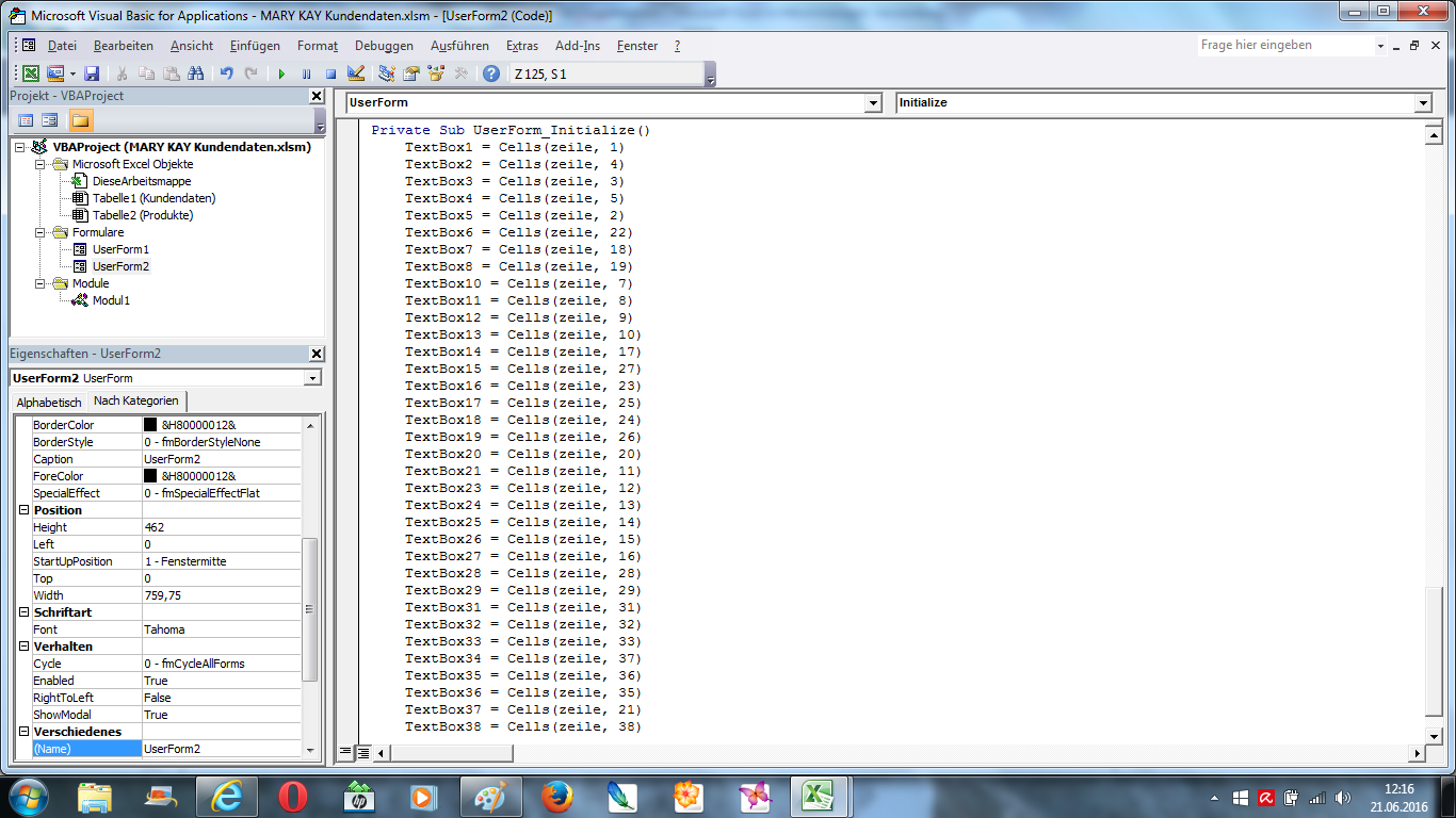

initialisieren

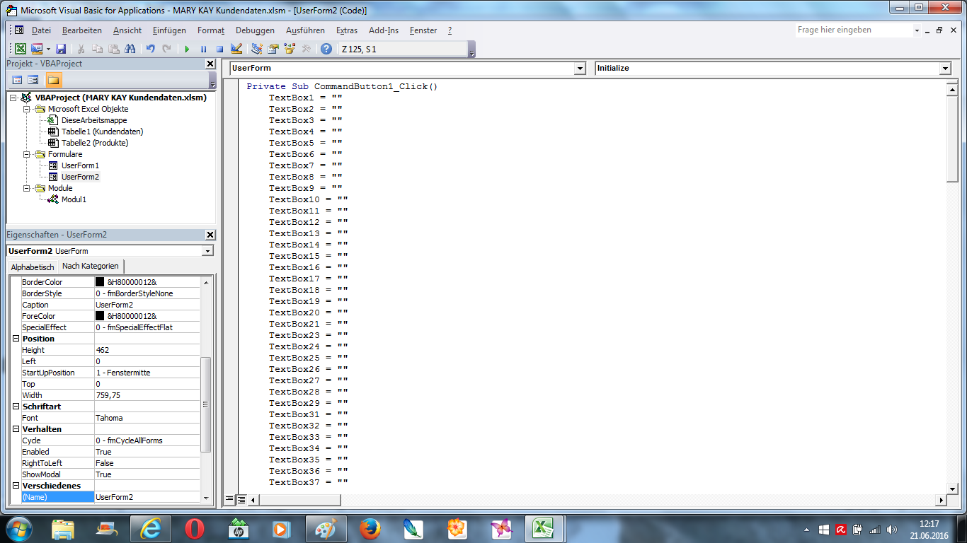

löschen

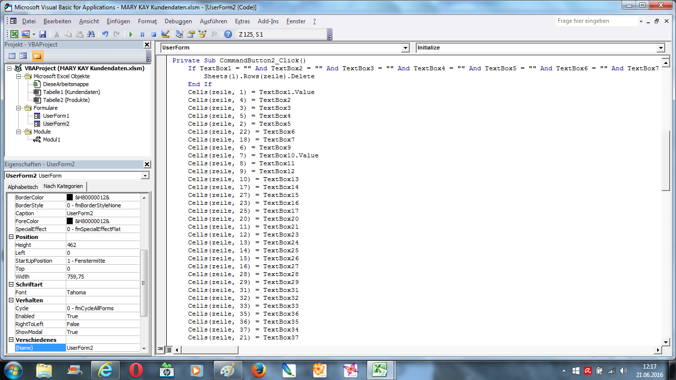

speichern
ich glaub ich habs hinbekommen, ... müsste so gehen oder?
beim initialisieren
If Cells(zeile, 30) = 1 Then CheckBox1 = True
beim löschen
CheckBox1 = False
beim speichern
if CheckBox1 = False then
Sheets(1).Rows(zeile).Delete
end if
If CheckBox1 = True Then Cells(zeile, 30) = 1 Else Cells(zeile, 30) = ""
sieht zumindest beim ersten kästchen so aus als ob es geht, wenn die zelle auf eins steht kommt das kästchen angehackt in der userform und wenn nicht dann kommt es nicht angehackt, speichere ich die änderung von gehackt auf nicht gehackt dann übernimmt er in der zelle den wert 1 oder löscht den wert raus
