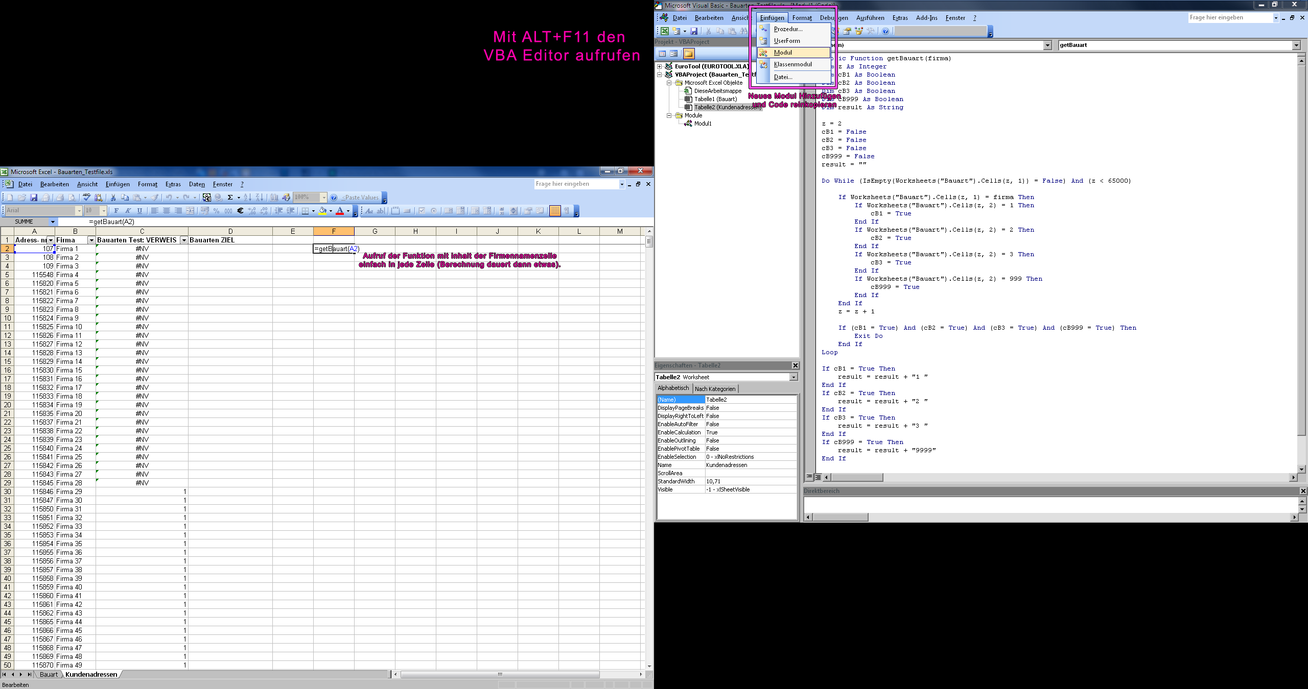

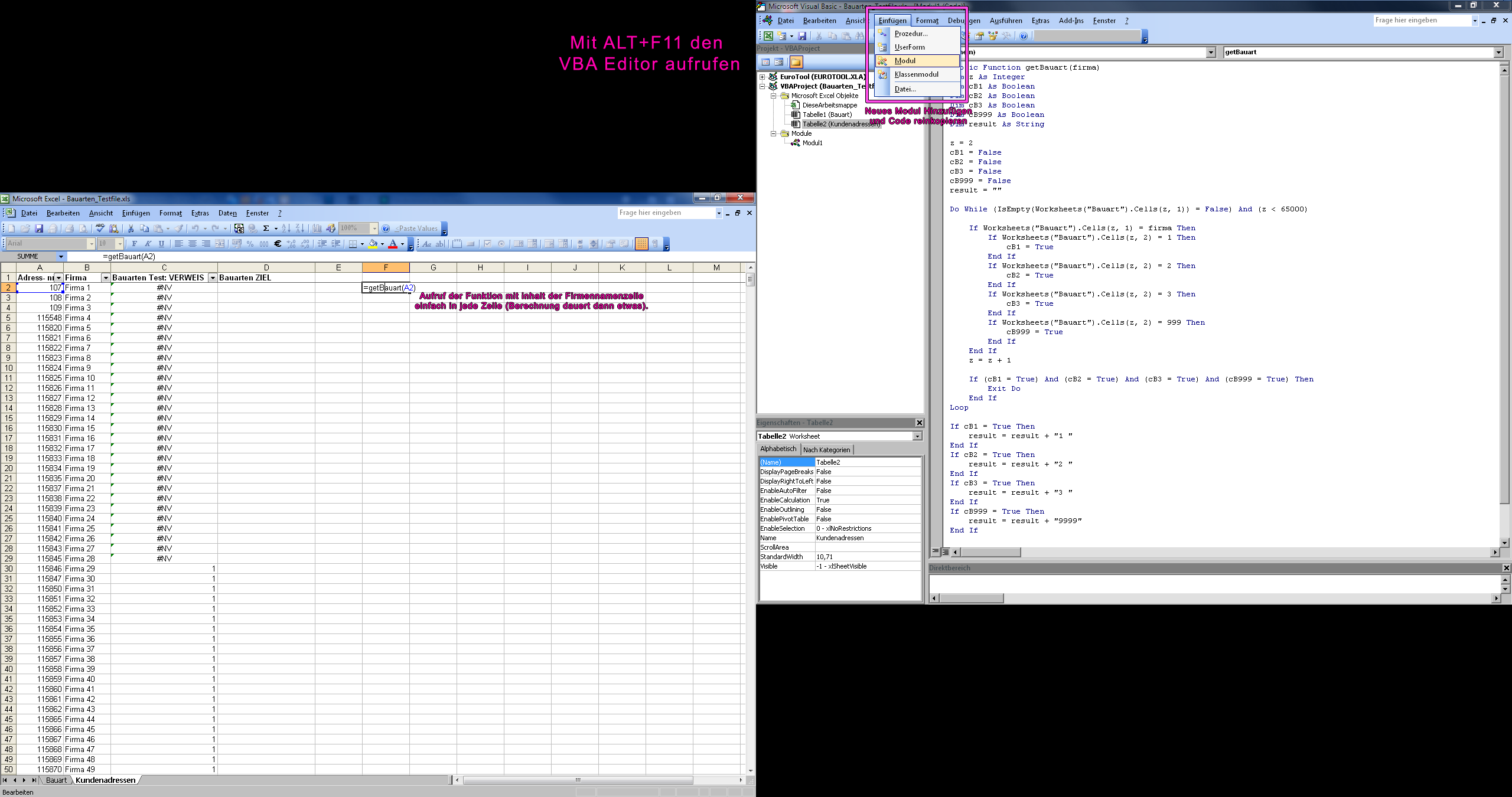

habe dir mal ein VBA erstellt (siehe unten).
mit ALT+F11 den VBA Editor öffnen, über Einfügen dort dann ein neues Modul hinzufügen und da den Code reinkopieren.
In der Excelmappe mit den Kunden dann dort eine Spalte mit der Funktion =getBauart(<FIRMENNUMMER>) füllen. das ganze dauert eine Kleinigkeit.
siehe Bild
Hoffe das ganze funktioniert auch so in excel 2010, habe hier leider nur 2003 zur Verfügung.
glhf
E.o.B
Sorry, wegen dem verschobenen Bild, habe halt nur zwei 17" Monitore auf unterschiedlicher Höhe. :(
