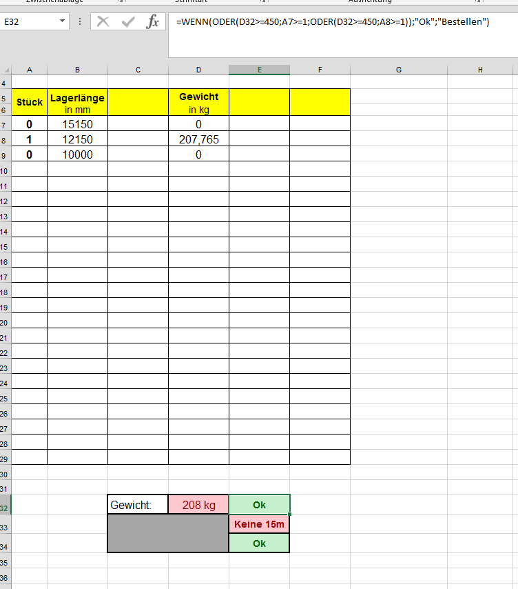

ich brauche mal eure Hilfe weil ich nicht so ein gutes Excel Grundwissen habe und schon gar nicht mit wenn dann Formeln:confused_alt:
Es geht darum das ich möchte das D32 "Ok" anzeigt wenn min 450kg C32 habe und 1x 12m A8 oder 1x 15m A7 Länge da ist.
Wenn die Bedingung nicht erfüllt ist also ich zwar eine 12m oder 15m habe aber keine 450kg oder ich habe zwar 450kg aber keine 12m oder 15m sollte "Bestellen" kommen.
Bei meiner Formel kommt immer ok sobald nur eine Bedingung erfüllt ist
Ich hoffe ihr versteht was ich meine :D

Hola,
ich rate mal:
=WENN(UND(D32>=450;ODER(A7>=1;A8>=1));"ok";"Bestellen")
Gruß,
steve1da
Reaktionen: SydBe, Floeffy und Incanus
Supi, funktioniert :daumen:
Vielen Dank und die Formel sieht gar nicht so kompliziert aus, ich hab 4 Std rumprobiert und es nicht hin gekriegt:heul:
=WENN(UND(C32>=450kg;ODER(A8=12m;A7=15m));"Ok")
Das sind jetzt insgesamt drei mögliche Zweige:
  1. 450 kg und entweder 12 m oder 15 m -> "Ok"
  2. 450 kg und weder 12 m noch 15 m -> "Bestellen"
  3. keine 450 kg und entweder 12 m oder 15 m -> "Bestellen"
Man kann das zusammenfassen, in dem man sagt, dass bei Punkt 1 immer "Ok" kommt und ansonsten immer "Bestellen".
Da kann man einfach die Formel von oben etwas erweitern:
=WENN(UND(C32>=450kg;ODER(A8=12m;A7=15m));"Ok";"Bestellen")
