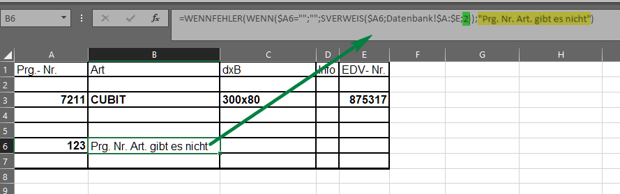

Was machst du wenn du dich vertippt hast), oder wählst du aus einer Liste?
Diese Formel gibt einen Hinweis:
In Spalte C müsste die grün unterlegte Zahl ein 3, b d eine 4 usw.. Und für die Spalten C-E würde ich den gelb unterlegten Text durch "" ersetzen.
Dadurch das der Matrixbereich Absolut ($) angegeben ist kannst du die Zeilen einfach durch kopieren fortsetzen.
