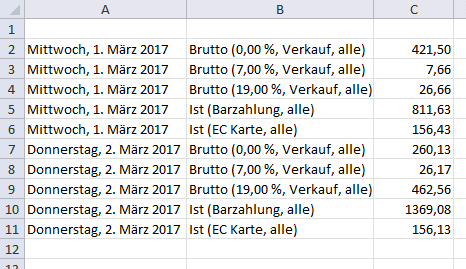

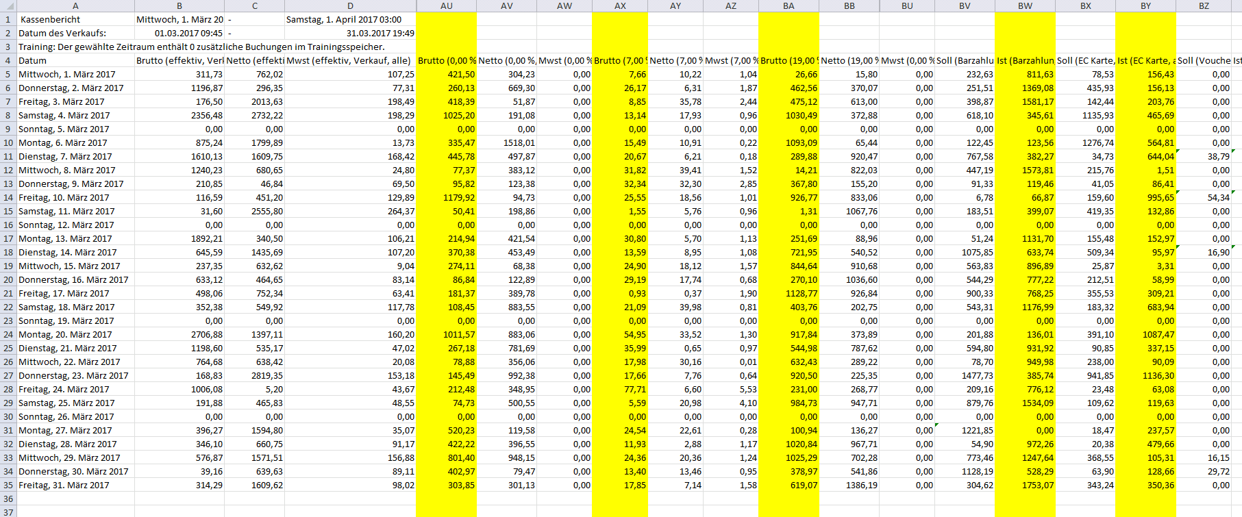

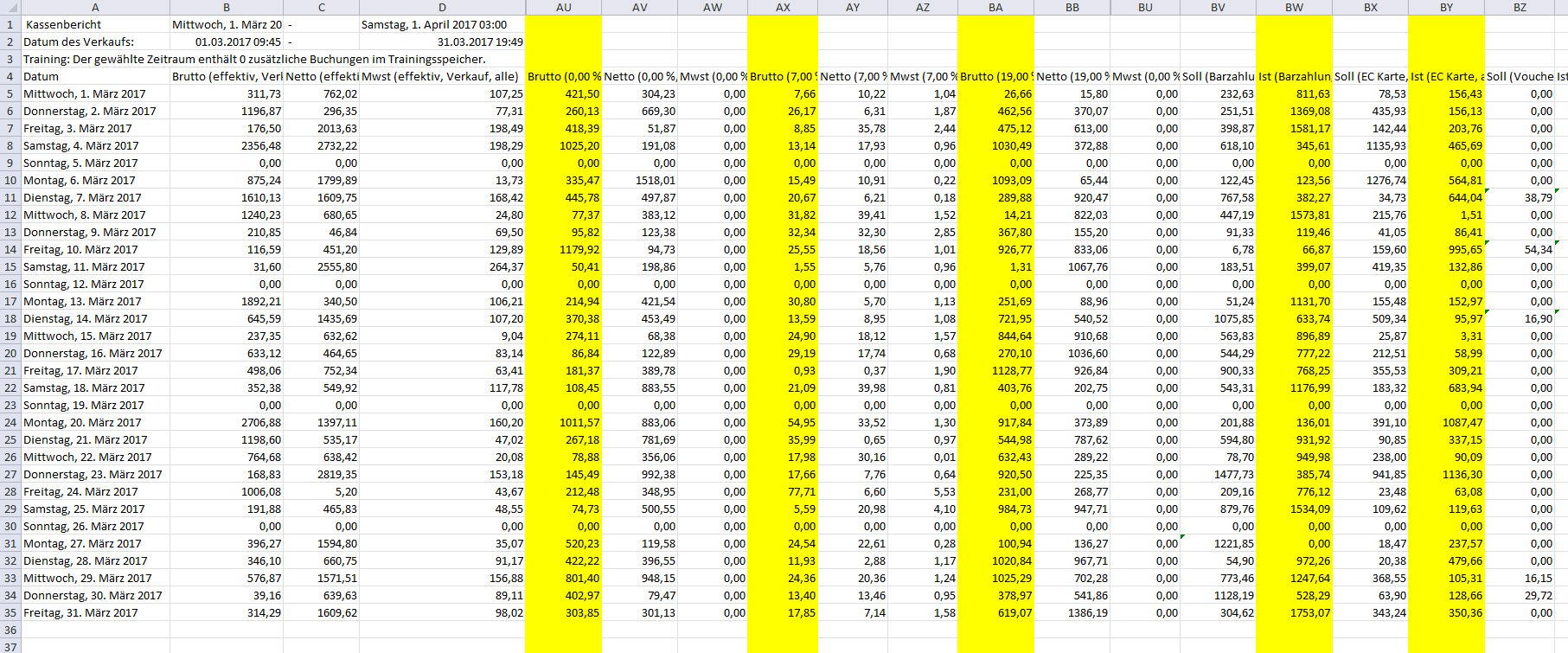

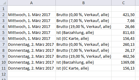

Problem: Ich habe einen Kassenbericht und muss diesen derart umgestalten, dass 5 Werte aus einer (Datums-)Zeile untereinander gelistet werden, zusammen mit dem zugehörigen Datum und der jeweiligen Spaltenüberschrift.
Ein weiteres Problem ist auch, dass das Datum als Text formatiert ist und ich dies im Format DD.MM.JJ brauche.

Diese Tabelle
Soll in etwa so aussehen (Datumsformat stimmt noch nicht):

Wäre nicht vielleicht eine Pivottabelle einfacher? Beginnend mit A4 bis zur letzten Zelle unten rechts. Dort kannst du dann mit den Spaltenüberschriften schnell und einfach arbeiten.

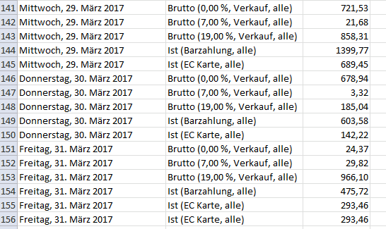

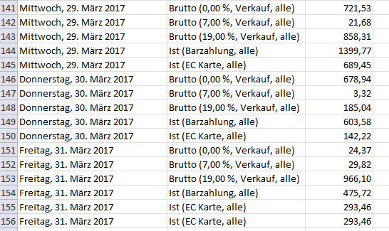

Herzlichen Dank, das funktioniert ganz hervorragend. Ein Problem gibt's nur bei der letzten Zeile: die führt er doppelt auf.

Ich habe den Fehler gefunden: wenn er einmal durch war mit "k", hat er die letzte Zeile wieder überschrieben, ich habe mir wie folgt geholfen, ob das nun sauber ist, weiss ich nicht, aber es funktioniert. Dies ist jetzt der Code von Dir, der super funktioniert:
