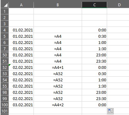

Servus zusammen ich müsste in einer Excel Tabelle in 2 Spalten 1 Tag aufteilen in 20 min schritte. In einer Spalte bekomme ich das hin, ist aber so nicht von nutzen.
Das Problem ist es sollte wenn ich z.B. Feld A1 von 01.01.2021 auf 01.02.2021 setze automatisch die darunterliegenden abändern.
So bekomme ich es Problemlos hin.
01.01.2021 0:00
01.01.2021 0:30
01.01.2021 1:00
01.01.2021 1:30
Problem ist, aber ich bräuchte es wie folgt:
01.01.2021blabla0:00
01.01.2021blabla0:30
01.01.2021blabla1:00
01.01.2021blabla2:00
Die Tabelle umfasst am ende ~1400 Zeilen (je nach Monat), da dort der komplette Monat entsprechend aufgeteilt wird.

Ganz ohne Arbeit wird es vermutlich nicht gehen. Zwei Ideen die ich hätte:
- jeweil die 48 Zellen eines Tages zu einer Zelle zusammenfügen und das dann entsprechend 31 mal kopieren
Oder
-jeweils mit Verweis (=A$1 usw.) arbeiten
Du könntest mit einer Hilfstabelle arbeiten in der
01.01.2021 0:00
01.01.2021 0:30
01.01.2021 1:00
01.01.2021 1:30
so drin steht.
Und von da verlinkst du die Zellen der Hilfstabelle und Formatierst es entsprechend so, dass
in der Zelle vor blabla mit Tag formatiert ist und in der Zelle nach blabla mit Zeit. D.h. durch die Formatierung wird nur das jeweils benötigte angezeigt.
Wenn du Daten ändern willst musst du natürlich dann entsprechend die Daten der Hilfstabelle ändern.
Wäre das vielleicht ein Ansatz?

Die Formeln in Spalte B sind natürlich in Spalte A eingetragen, das ist im Beispiel nur reiner Text.
Hola,
in A1 das Startdatum, in C1 00:00 als Uhrzeit.
In A2: =A1+0,5/24
In C2: =C1+0,5/24
A2 und C2 soweit wie gewünscht nach unten ziehen.
Gruß,
steve1da
Genau, wie steve1da gesagt hat: Einfach die Werte hochzählen.
Also
A2=A1+0,5/24
A3=A2+0,5/24
usw.
Und dann noch
C1=A1
C2=A2
usw.
Alles andere lässt sich dann über die Datums- bzw. Zeitformatierung einstellen.
Falls es nur darum geht, das "blabla" als Text zwischen Datum und Zeit zu bekommen, könnte man auch mit nur einer Spalte arbeiten und das "blabla" per Formatierung einfügen.
@steve1da Das wars, hab als die formel dafür nicht hinbekommen, mit 0,5 gings nicht!
das ich noch /24 dahinter fummeln musste war mir nicht bewusst!
1000 Dank
@halwe ne da müssen sich verschiedene leute eintragen, ist ja auch nicht nur eine spalte, wollte nur keine mega tabelle hier hinhämmern :)
