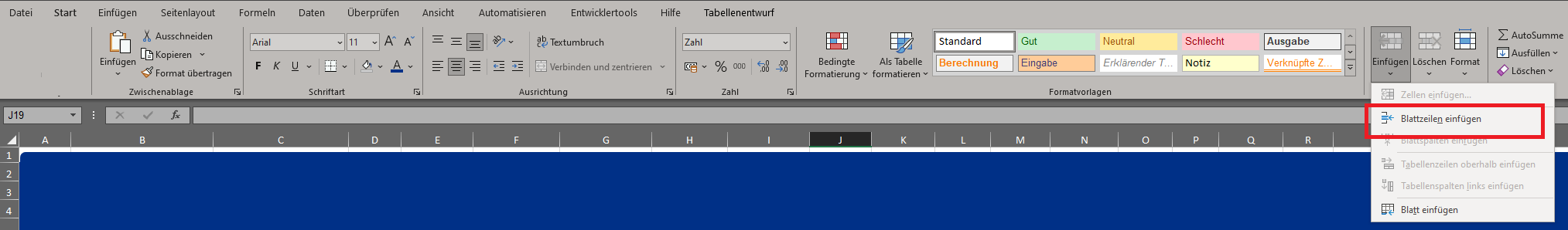

Wenn ich aber unter Start -> Im Bereich "Zellen" auf den auch noch deaktivierten Button "Einfügen" gehe und dort "Blattzeile einfügen" klicke, fügt Excel eine Zeile ein und nimmt sogar die Formeln der einzelnen Spalten mit. Es muss irgendwas mit der Tabelle zu tun haben, das es eben ein als Tabelle formatierter Bereich ist. Es ist wie immer eine Qual mit Excel.
