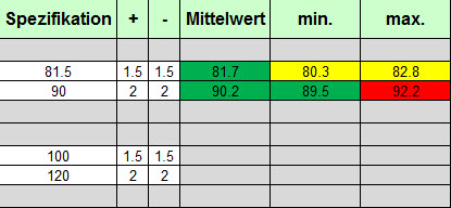

Hallo Zusammen,
ich habe folgendes Problem:
Ich möchte Zellen bedingt durch deren Inhalt einfärben
z.B
Zum einen habe ich meinen Sollwert gegeben sowie deren positive/negative Abweichungen, nun sollen die Zellen mit den Werten (Mittlerwert, Min oder Max) entsprechen eingefärbt werden
Grün = Eingabewert <= Sollwert +/- 40 % jeweilige Toleranz
Gelb = Eingabewert > Sollwert +/- 40 % jeweilige Toleranz < Sollwert +/- 100% Toleranz
Rot = Eingabewert > Sollwert +/- 100% Toleranz
Grau bei keiner Eingabe eines Werts
Diese werden immer wie im Beispiel gezeigt angeordnet sein, jedoch sind manchmal Leer Zeilen bzw. Textzeilen vorhanden in welchen das "Makro" nicht gelten soll, bzw. würde ich gerne wie Zellen auswählen können in welchen das Makro gilt.

Soweit hätte ich mal einen Code geschrieben jedoch kann ich immer nur nach Fest vorgeben bei welchen Zahlen er welche Farbe nimmt
Ich hoffe ihr könnt mir hier weiter helfen
Danke schon mal

Von der Logik her sollte dieser Code stimmen.
Code:
IF "D4" <= "A4"+(0.5*"B4") and  "D4" >= "A4"-(0.5*"C4")
    THEN
    Target.Interior.ColorIndex = 4
    'Grün
ELSIF "D4" <= "A4"+"B4" and  "D4" >= "A4"-"C4"
    THEN
    Target.Interior.ColorIndex = 6
    'Gelb
ELSIF  "D4" > "A4"+"B4" or  "D4" < "A4"-"C4"
    THEN
    Target.Interior.ColorIndex = 3
    'Rot
ELSIF
    THEN
    Target.Interior.ColorIndex = 1
    'Rot Schwarz
ENDIF
Ein weiters Problem wäre das dieser Code nur für eine Zelle ist und ich ihn nicht ohne VBA einfach auf andere Zellen ausweiten kann

CN8
Wenn du noch nie mit der Bedingten Formatierung gearbeitet hast folgender Hinweis:
Diese Funktion prüft ob wahr oder falsch. (als Vergleich) also immer nur den ersten Zweig der WENN-Funktion. Aus diesem Grund kannst du auch das WENN weglassen und gleich etwas schreiben wie
Code:
=UND(A1<B1+B1*40%;A1>B1-B1*40%)
FERTIG. Folgender Code funktioniert...
Sollwert wird in Spalte H festgelegt.
Tolleranz wird in Spalte I festgelegt.
Code:
Private Sub Worksheet_Change(ByVal Target As Excel.Range)
Dim bereich, zelle As Range
Set bereich = Range("M8:M9")
Dim Sollwert As Double  ''Zweistellige nach Komma Variable
Dim TolleranzGrün As Double
Dim TolleranzGelb As Double
For Each zelle In bereich
If zelle = "" Then zelle.Interior.ColorIndex = 15: GoTo weiter  ''leere Zelle grau färben
Sollwert = ActiveSheet.Cells(zelle.Row, 8)      ''Sollwert auslesen in Spalte H bzw. spaltenr. 8
TolleranzGrün = (ActiveSheet.Cells(zelle.Row, 9) * 0.4)    ''+-Tolleranz auslesen in Spalte I bzw. Spaltenr. 9
TolleranzGelb = ActiveSheet.Cells(zelle.Row, 9)    ''+-Tolleranz auslesen in Spalte I bzw. Spaltenr. 9
    zelle.Interior.ColorIndex = 3 ''rot
    If zelle.Text < (Sollwert + TolleranzGelb + 0.01) And zelle.Text > (Sollwert - TolleranzGelb - 0.01) Then zelle.Interior.ColorIndex = 6 'gelb
    If zelle.Text < (Sollwert + TolleranzGrün + 0.01) And zelle.Text > (Sollwert - TolleranzGrün - 0.01) Then zelle.Interior.ColorIndex = 4 'grün
weiter:
Next
End Sub
