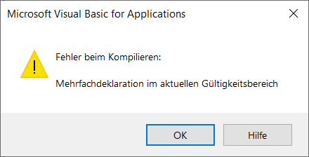

Danke noch mal für Ihre Bemühungen.
Ich habe den Code gleich ausprobiert, da kommt eine Fehlermeldung (Bild im Anhang)
Andreas_ schrieb:
Code:
Private Sub Worksheet_SelectionChange(ByVal Target As Range)
  Dim rngZiel As Range
  ' Nur ausführen wenn eine einzelne Zelle angeklickt wurde
  If Target.Cells.Count > 1 Then
    Exit Sub
  End If
  If Not Intersect(Target, Range("E8, G8, I8")) Is Nothing Then
    Set rngZiel = Range("B7")
    rngZiel.Value = Target.Value
    Cancel = True
  ElseIf Not Intersect(Target, Range("C12, E12, G12, I12, K12" )) Is Nothing Then
    Set rngZiel = Range("B14")
    Cancel = True
  End If
End Sub
/edit: habs geändert, habe kein Excel zum Testen
Jetzt funktioniert es perfekt.
Vielen Vielen Dank für Ihre Hilfe.
