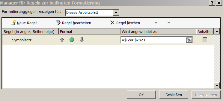

Leider ist es mir auch nach Internetsuche nicht gelungen, die bed. Formatierung aus der ersten Zeile auf alle anderen - ohne absoluten Bezug - auf die weiteren 70 Zeilen zu übertragen. D. h. jede Zeile steht im Endeffekt alleine für sich. Bei einer Kopie der Formatierung auf die weiteren Zeilen, beziehen sich diese immer wieder auf den Ursprung, also Zeile 1 (absolut). Wenn ich im Menü der bed. Form. versuche die Zellenbezeichnung von absolut auf relativ ändern möchte, teilt mir Excel "In Bedingte Formatierung-Kriterien für Farbskalen, Datenbalken oder Symbolsätze können keine relativen Bezüge verwendet werden" mit. Habt ihr eine Idee?

Er erweitert einfach im Regel-Manager zur bed. Form. unter "Wird angewendet auf" den Bereich um die entsprechenden Zeilen.
