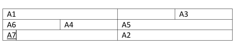

ich suche eine Möglichkeit, eine Excel formatiert in Word zu verwenden.
Allerdings in einer Art Schleife.
Würde gerne die einzelnen Zellen aus Excel einzeln in Zellen einer Wordtabelle zuweisen.
In etwa so (Grad willkürlich so erstellt)
Jetzt würde ich die Tabelle allerdings gerne weiter nach unten fortsetzen. Dann allerdings mit den Werten aus Zeile B und C usw. (Geht an sie 500 Zeilen).
Sei es als neue Tabelle oder an die vorherige angehängt.

Da hast du recht. Hab mein Beispiel auch falsch gemacht sehe ich grad. Müsste überall die Reihe 1 aufgeteilt sein. A1, B1,.....
In die neue Tabelle dann A2, B2,.....

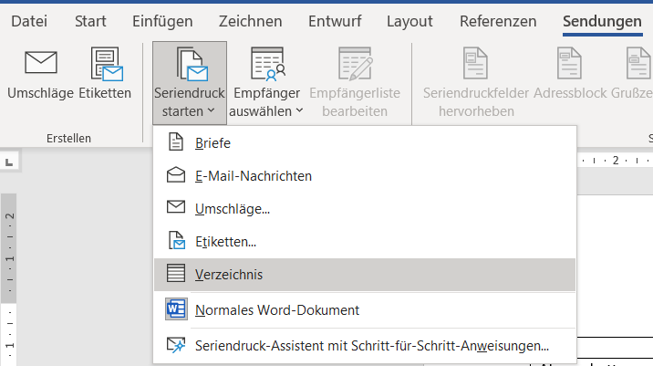

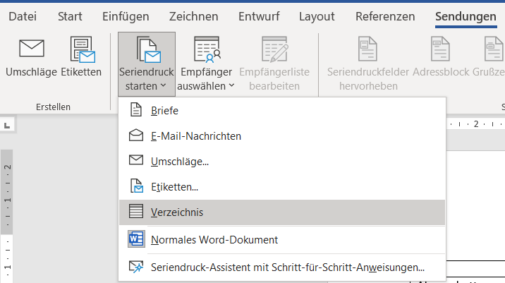

Noch mal ein Versuch, Erstelle einen Seriendruck als Verzeichnis
Anschließend Tabelle ganz normal befüllen und Fertig stellen und zusammenführen
-> keine Seitenumbrüche mehr
Das werde ich testen. Vielen Dank
Hab mich heute auf der Arbeit dran begeben.
Hat wunderbar geklappt.
