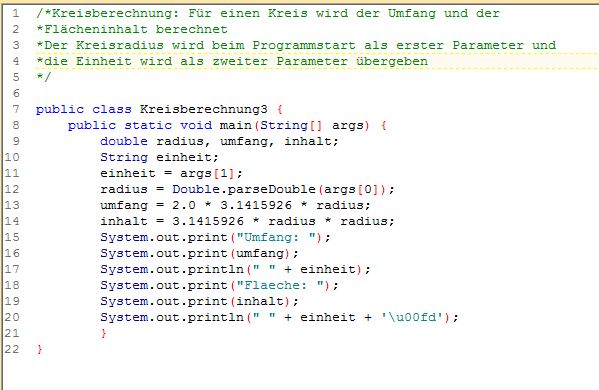

ich bin gerade dabei Java mittels Buch zu lernen (Anfänger).
Bei einem Aufgabenbeispiel erhalte ich jedoch folgende Meldung:
Exception in thread "main" java.lang.ArrayIndexOutOfBoundsException: 1
at Kreisberechnung3.main(Kreisberechnung3.java:11)
Das Prog sieht so aus.
Kann mir jemand weiterhelfen?
Gruß
wok
Die Größe des Arrays, auf das zugegriffen wird, ist nicht wie angenommen. index = 1 bedeutet, dass Array muss mindestens die Länge 2 haben, damit der Zugriff erfolgreich ist.
Du müsstest mithin das Programm anders aufrufen (eben die erwarteten Parameter übergeben).
Übergibst du denn die geforderten Parameter? Wenn du das Programm ohne Argumente ausführst ist der Fehler ja klar.
Das String-Array args enthält alle Parameterwerte, die du bei Aufruf übergibst. Deine main-Methode geht davon aus, dass du 2 Argumente beim Aufruf übergeben hast. Das ist vermutlich nicht der Fall, entsprechend ist das Array args kleiner und args[1] existiert nicht, weswegen dir Java sagt, dass der Arrayindex, nämlich 1 nicht zulässig ist.
Eine Lösung wäre 2 Parameterwerte bei Programmaufruf zu übergeben, oder die Länge des Arrays zu prüfen, um den Fehler abzufangen.

Generell würde ich empfehlen, am Anfang immer zu überprüfen (sofern du Parameter erwartest), wieviele Parameter übergeben worden sind (ganz einfach indem du prüfst wie gross das args-Array ist). Ganz einfach z.B. mit
Code:
if(args.length > 2){
 System.out.println("Zu viele Parameter beim Start (>2).");
System.exit(-1);
else if(args < 2){
 System.out.println("Zu wenig Parameter beim Start (<2).");
System.exit(-1);
Sowas in dem Stil. Gerade für kleinere Übungen etc. ist sowas hilfreich und schnell eingetippt. Im Prinzip kannst du den Fehler auch auffangen, indem du den Nutzer nach den Parameter fragst. Wäre z.B. eine super Übung für den Einstieg :)
