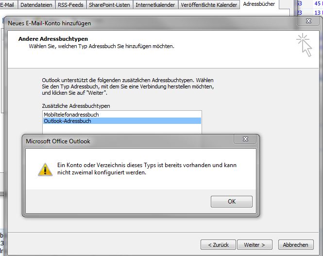

Wenn das Kästchen wo man den Haken macht ausgegraut ist, hat mein kein "Outlook-Adressbuch". Muss man sich erst im Kontomanager mit "Adressbuch hinzufügen" hinzufügen.

ich wollte ein outlook adressbuch hinzufügen, jedoch kommt die meldung, dass man nur eines haben darf.
jetzt gibt es nur mehr die möglichkeit von einem LDAP adressbuch. da muss man server und login angeben. das wird sicher nicht richtig sein, nehme ich mal an.
schade, dass das nicht so geht. das mit den öffentlichen ordner ist halt blöd, weil ich das nicht mit dem smartphone synct. d.h. man muss immer wieder bei einem neuen kontakt diesen auch in den öffentlichen ordner kopieren. das ist natürlich keine lösung im büro :(

Wenn du schon ein Outlook-Adressbuch hast ist es ja ok. Dann müßte die Häkchenbox auch anklickbar sein.
Bei eigenen Kontakten ist sie nur grau, weil die eigenen Kontakte ja eh schon als Adressquelle verwendet werden.
Bei freigegebenen Kontakten fehlt sie anscheinend (kann ich grad nicht nachprüfen weil ich sonst von den Kollegen eins auf den Deckel bekomme ;) )
Bei öffentlichen Ordnern (Kontakte) ist die Box verfügbar, kann angeklickt werden und somit als Adressquelle verwendet werden.
