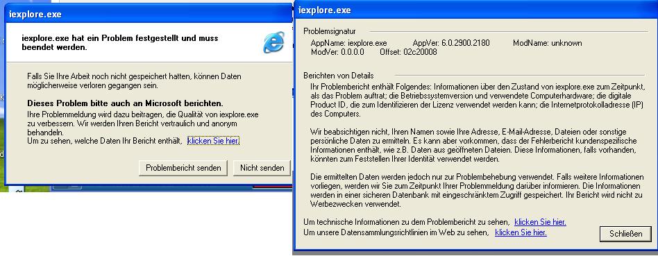

ich habe an einem Rechner ganz plötzlich folgendes Problem:
Es taucht sehr sehr häufig dieseFehlermeldung auf: xy.exe hat einen Fehler verursacht und muss beendet werden. (siehe Anhang)
Es handelt sich meistens um die iexplorer.exe und taucht auch auf wenn keine Eingaben getätigt werden, also der PC im Leerlauf steht.
Startet man diverse andere Programme taucht der Fehler aber auch bei diesen auf wie z.B. Outlook, Firefox, Teamviewer... aber auch nur sporadisch.
Es lässt sich anhand des Auftretens und der .exe die den Fehler verursacht einfach kein Muster erkennen.
in der Minute passiert dies ca 5-10 mal :-/
AntiVir und Ad-Aware haben keine Malware o.Ä. finden können.
Es handelt sich um WinXP Prof SP2
Hat jemand soetwas schonmal beobachten oder sogar lösen können?
Die Fehlermeldung habe ich mal angehangen.
Danke schonmal :)

Hm also bei unseren Clients in der Firma zeichnet sich defekter RAM immer anders aus,
ich werde mir aber trotzdem mal einen Memtest zu Gemüte führen. Man weiß ja nie...

Testweise würde ich die resident geladenen Programme aus den Autostartbereichen nehmen.
Skype, AntiVir oder Avast, ICQ, MSN, ... die Updater von Adobe und Java, die Services von Lavasoft, JAVA, ATi,... eben alles was der Mensch und der PC nicht braucht.
