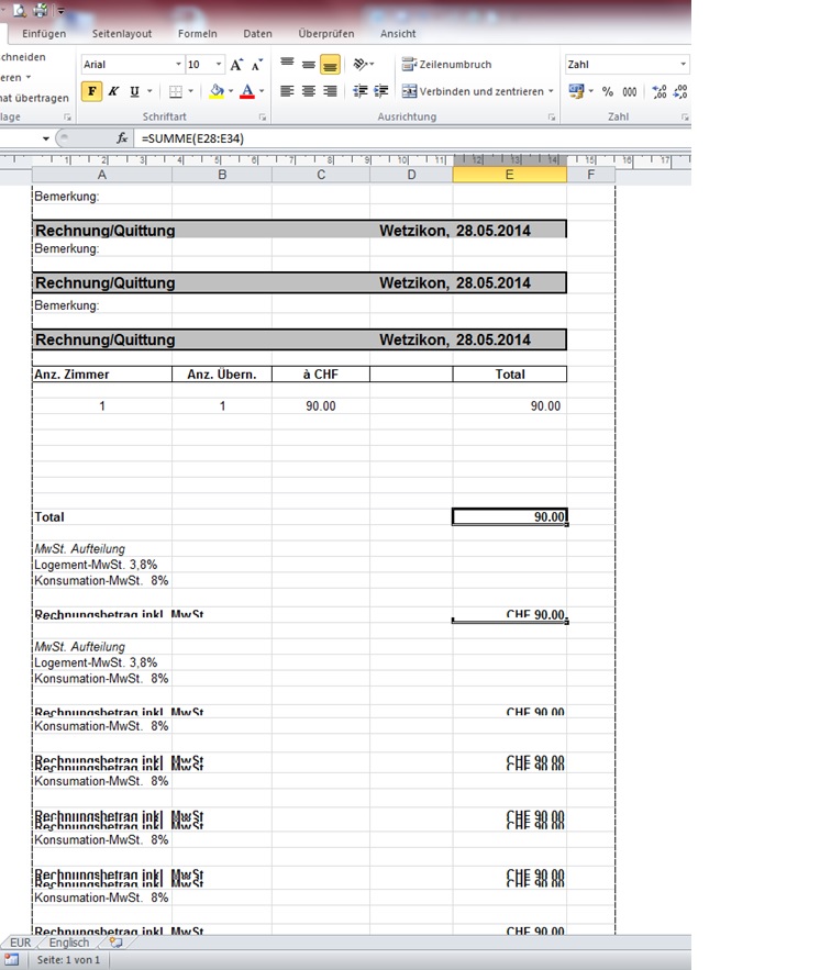

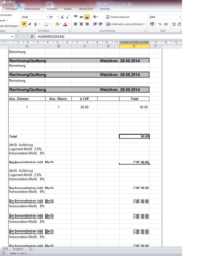

Hallo Zusammen
Ich habe seit Monaten ein Problem und bin so langsam am Verzweifeln.
Leider finde ich nicht den genauen Themenbereich und somit poste ich es einfach mal hier :-)
Wenn ich die Excel Tabelle offen habe und nach unten scrolle, dann verschiebt sich der Text komplett.
Ich muss dann immer die Excel Tabelle zumachen und wieder öffnen, damit ich wieder einen normalen Text sehe.
Habe schon das gesamte Office deinstalliert und wieder neu installiert, jedoch hat sich leider nichts geändert.
Kann mir bitte jemand weiterhelfen?
Danke im Voraus für die Mühe von Euch!
