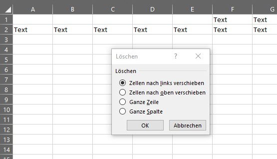

Markiere nur die leeren Zellen, klicke mit der rechten Maustaste darauf, wähle "Zellen löschen", dann erscheint ein kleines Menü:
Wähle die gewünchte Option!

Bei mir siehts danach so aus:
Probier das einfach mal aus, ansonsten schreib hier nochmal.👍

Nachdem ich auf "Zellen nach oben verschieben" geklickt habe ;)
ps. ich hoffe ich habe deinen Post richtig verstanden.
Genau so hat es geklappt 😊
