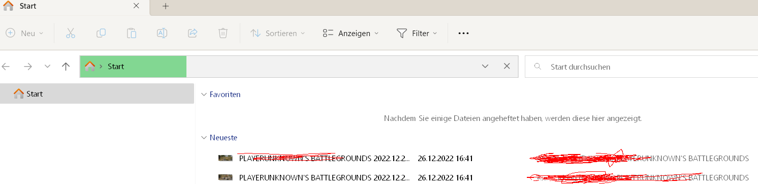

Hallo, schöne Weihnachten. Ich habe hier ein Problem, was ich nicht verstehe, mein Explorer braucht immer so lange, bis er startet. Am Anfang sehe ich nur das Haus mit Start und der Explorerer mit dem grünen Balken bei Start, und nach 2-3 Minuten sehe ich erst die Ordner auf der Linken Seite, sonst bleibt alles weiss.

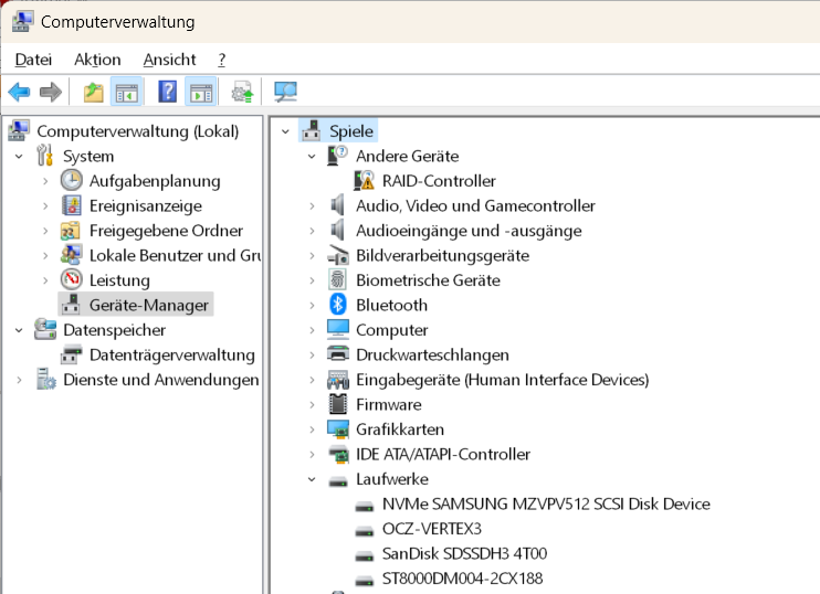

Das Windows ist auf einer Samsung NVMe SSD, und die Spiele habe ich auf einer ScanDisk SSD 4TB. Die HDD ist für die Sicherung von Windows und der Spiele SSD. Die OCZ verwende ich für gelegentlichen Videospeicher zum schneiden von Videos.

Ich habe oben einen Screenshot der Computerverwaltung gemacht, es sind 3 SSDs und eine HDD drin.
