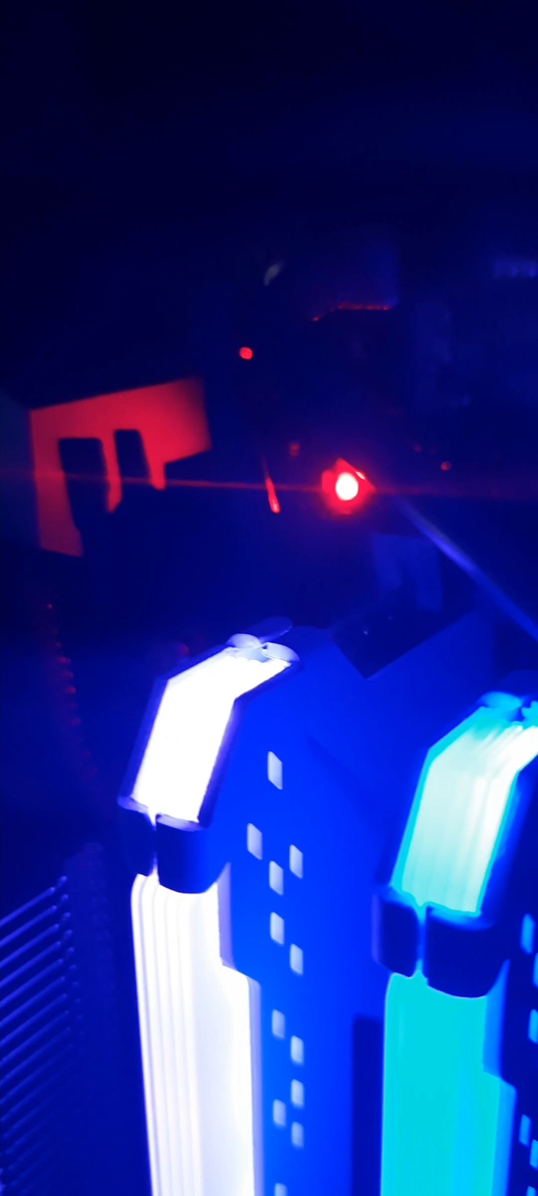

Ich hab eine gtx 1060Questionmark schrieb:entfernt
Amd ryzen 7 3700x
2x8GB ddr4 3200mhz RAM
500gb toshiba ssd
Und ein rog strix b450-f gaming II
Windows 11
Ich weiß jetzt nicht ganz genau was mit Installation und System gemeint ist. Tut mir leid ich kenn mich echt nicht so gut mit Computern
aus.
Mfg
Questionmark
Rear Admiral
- Feb. 2015
- 5.274

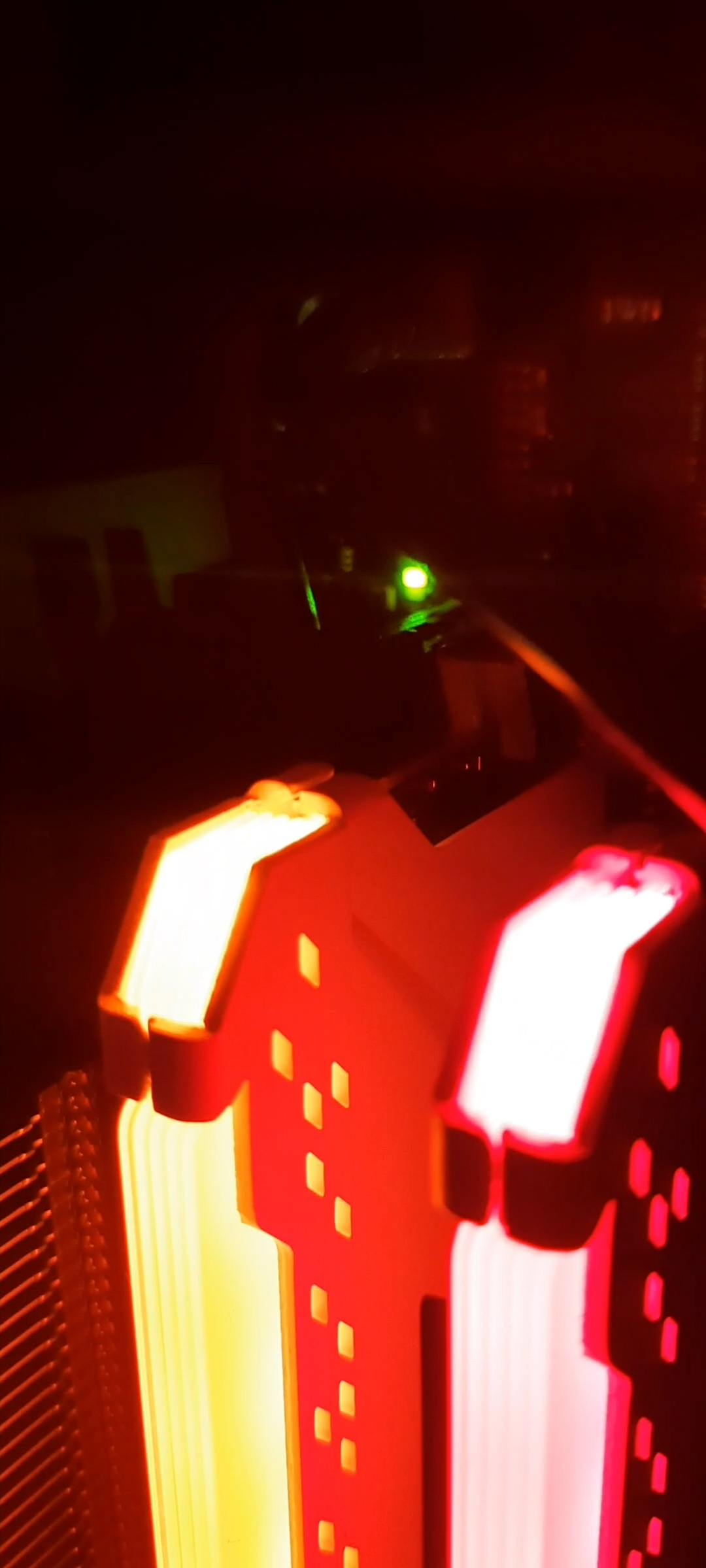

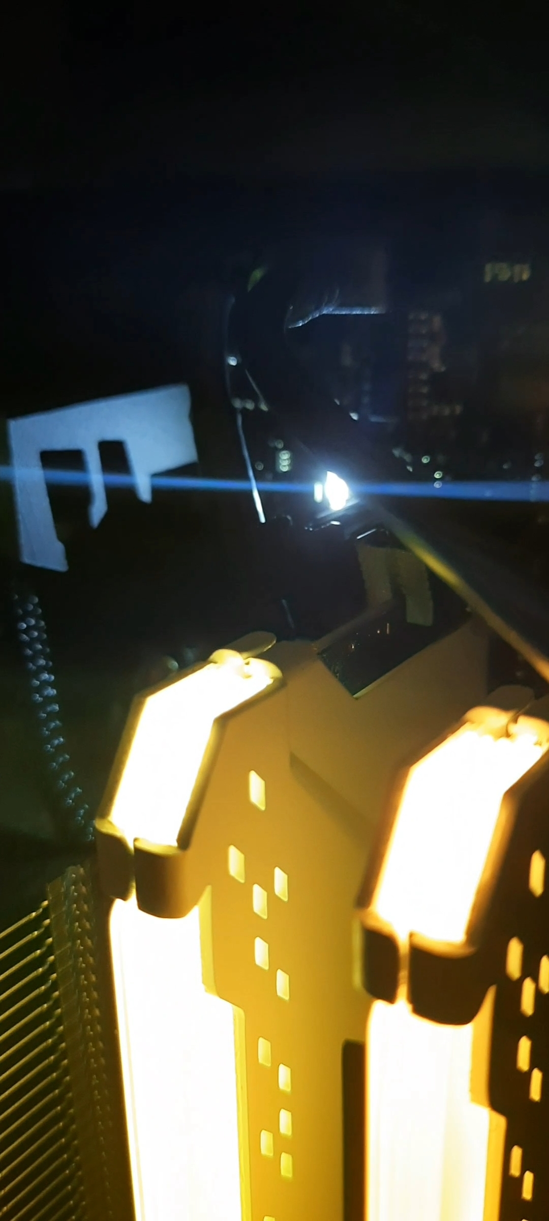

1. Das Licht des Lüfters hat nichts mit dem Problem zu tun
2. Warum Win 11, das ist noch gar nicht fertig?
3. Wer hat das denn überhaupt aufgespielt, wenn du Dich nicht auskennst?
4. Hat das schonmal funktioniert?
5. Was ist unmittelbar vor dem Problem passiert?
1. Das ist das kleine Licht auf dem MainboardQuestionmark schrieb:1. Das Licht des Lüfters hat nichts mit dem Problem zu tun
2. Wollte es ausprobieren und hat, bis auf jetzt, super geklappt
3. ??
4. Ja gestern abends hat mein Computer und alles einwandfrei funktioniert
5. Ich habe mein PC gestern noch einmal zusammengebaut, da ich gucken wollte was falsch oder defekt sein könnte. (Mein PC ist ungefähr jede halbe Stunde einfach ausgegangen) Danach ging der auch noch, aber seit heute morgen nicht mehr.
Kann es sein, dass meine graka langsam an ihre Grenzen kommt oder meine ssd? Hab die beiden Teile jtz schon mittlerweile 5 Jahre.
