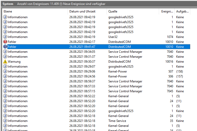

Leider tritt das Problem nach wie vor immer mal wieder auf und wirklich jedes mal steht diese Com-Meldung im Eventlog (auf die Minute genau). Ich hab mal nen Screenshot beigefügt. Ich Dödel hab leider den Text dazu nicht mit ausgeschnitten. Der lautet jedoch etwa: "Der Server "Microsoft.Windows.ContentDeliveryManager_10.0.17134.1_neutral_neutral_cw5n1h2txyewy!App.AppX9s1cz53zc86xn39kwrb02jyft9ecn62r.mca" konnte innerhalb des angegebenen Zeitabschnitts mit DCOM nicht registriert werden." Das ContentDeliveryManager_10.0.17134.1_neutral_neutral_cw5n1h2txyewy hab ich aus google, aber sollte das gleiche sein. Ich prüfe das bei Gelegenheit noch mal nach. 9:41 war der genaue Zeitpunkt wo alles eingefroren ist.
