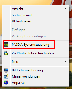

Ich hatte seit einiger Zeit das gleiche Problem und habe die Ursache mit dem Programm ShellExView herausgefunden (aufpassen, es gibt je nach Betriebssystem eine 32bit und eine 64bit Version).
Der Übeltäter ist ein Kontextmenü namens "NVIDIA CPL Context Menu Extension". Dieses Menü ist dafür da um auf dem Desktop per Rechtsklick auf die Nvidia Systemsteuerung zuzugreifen:
Sobald man den Eintrag deaktiviert hat, den Task vom Explorer per Task-Manager beendet und anschließend mit "Neuer Task..." wieder neu gestartet hat stürzt der Explorer nach einem Rechtsklick nicht mehr ab.
Erweiterungsbezeichnung: NVIDIA CPL Context Menu Extension
Deaktiviert : Ja
Art : Kontextmenü
Beschreibung : NVIDIA Display Shell Extension
Version : 353.30
Produktname : NVIDIA Shell Extensions
Lieferant : NVIDIA Corporation
Computer (Arbeitsplatz): Nein
Desktop : Nein
Systemsteuerung : Nein
Netzwerkumgebung : Nein
Ganzer Netzwerk : Nein
Ferncomputer : Nein
Dateiname : C:\Windows\system32\nvshext.dll
CLSID : {3D1975AF-48C6-4f8e-A182-BE0E08FA86A9}
Erstellungsdatum : 02.02.2014 20:27:22
CLSID-Änderungsdatum: 26.06.2015 17:29:59
Microsoft : Nein
Dateierweiterungen: Directory\Background
Attribute : A
Größe : 62.792
.NET-Erw. : Nein
Digitale Signatur :
