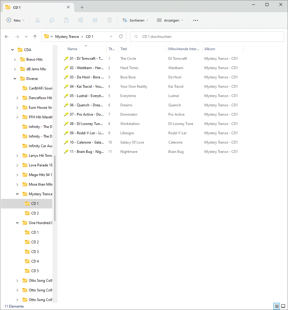

Aus irgend einem Grund möchte Windows 11 mir diese Ordner imemr und immer wieder als "Musik"-Ordner anzeigen, das sieht dann so aus:
Diese Musik-Ordneransicht mit ihren stets abgeschnittenen Dateinamen und den komplett redundanten Info-Spalten empfand ich schon vor 20 Jahren als albern, aber immerhin ist es ja lediglich eine Option - dachte ich bisher.

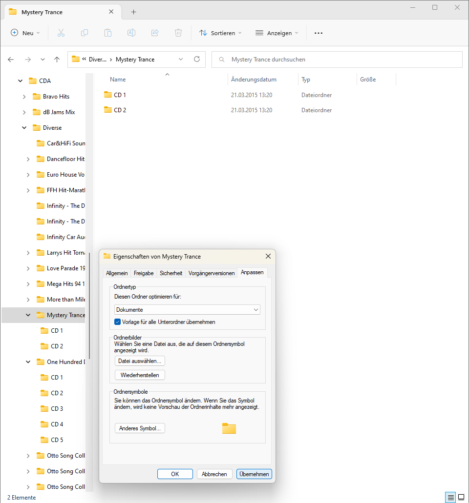

Man markiert einen übergeordneten Ordner, gibt als "Ordnertyp" die klassischen "Dokumente" an, damit man als Ordneransicht die Variante "Details" verwenden kann. Gleichzeitig setzt man noch den Haken "Vorlage für alle Unterordner übernehmen", dann unten rechts auf "Übernehmen" und anschließend auf "OK".
Funktioniert?! NEIN! Der Explorer tut einfach gar nichts und ignoriert diese Anweisung komplett. Geht man jedoch nicht auf einen übergeordneten Ordner, sondern auf einen einzelnen Ordner am Ende der Baumstruktur und wählt diese Optionen aus (wo man sich "Vorlage für alle Unterordner übernehmen" natürlich sparen kann), dann - oh Wunder - übernimmt Windows die Einstellungen und sieht dann wie gewünscht so aus:

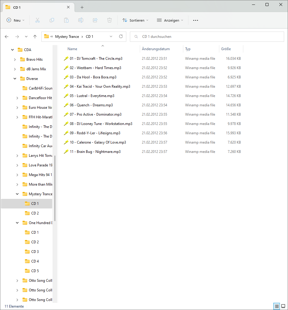

Nun werden, wie gewünscht, die Dateinamen VOLL angezeigt, die Spaltenbreite ist automatisch so gesetzt, dass nichts abgeschnitten wird und die für mich wichtigen Infos wie Erstellungsdatum und Dateigröße sind sichtbar.
