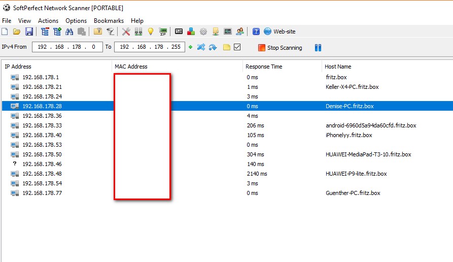

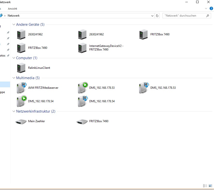

folgendes Poblem: neuer PC, bei mir im netzwerk alles ok. Bei einem Bekannten aufgestellt zeigt der Explorer jedoch die vorhandenen Netzwerk-Geräte nicht (richtig) an. Lt. softperfekt Network Scanner sind sie aber da!
Das komische: Bisher war hier die Netzwerkübersicht ok, aber plötzlich zeigt sie auch auf dem anderen Rechner (die selben) komischen Sachen an.
Siehe Bilder:
Einmal der screenshot über die aktiven Geräte im Netz und eine mal die Netzwerk-Übersicht. Verstehe z.B. nicht, was die komischen "Zahlen-Geräte" sind.
Seltsamerweise ändert sich die Netzwerkübersicht im Explorer auch noch... Der "RalinkLinuxClient" 8was auch immer das sein soll? Die FB?) z.B. ist mal da und mal nicht.

Ignorier es einfach
Diese Ansicht wird nur im Unternehmensumfeld eine korrekte Anzeige liefern (Alles andere ist Zufall). Diese liegt daran, dass die Geräte zum Teil Firewall haben oder sich nicht gegenseitig Vertrauen oder oder oder (gibt hundete von Gründen).
Wichtig! Dieses ist nur eine Anzeige und hat mit dem Netzwerk selbst nix zu tun. Willst Du z.B. zwischen den Geräte Dateien austauschen, gebe im Explorer unter Adresse z.B. "\\Guenther.PC" ein oder "\\192.168.178.77" ein. Dann siehst Du die Freigaben von dem jeweiligen PC. Sollte keine Freigaben vorhanden sein kann zusätzlich ein Laufwerkbuchstaben mit Dollar verwendet werden. z.B. "\\Guenther-PC\c$.
Sollte es sich um entfernte Windows Freigaben handeln auf anderen Rechnern mit Windows könnte das an manchen Diensten liegen (Server- o. Clientseitig).
Am besten kann man das sehen wenn unter Linux Samba freigaben vorhanden sind, werden diese nicht richtig in Windows angezeigt.
Bei Windows ist es oft der Dienst ""Funktionssuche – Ressourcenveröffentlichung“ aber auch „Netzwerklistendienst bereitet hin und wieder Probleme.
