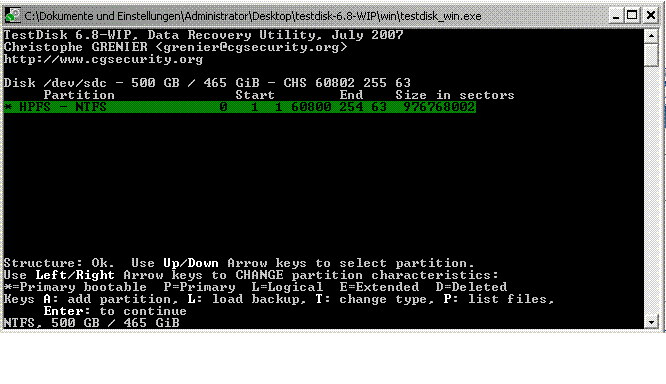

Mache mal eine Diagnose mit Testdisk ob dein Bootsektor oder das Dateisystem defekt ist?
Lade dir mal Testdisk Version 6.8 beta für Windows (wichtig da einiges gefixt wurde und deshalb bereits in der Freigabe als Final steht!).
Link dazu gibt es hier;
https://www.computerbase.de/downloads/systemtools/festplatten/testdisk/
Starte Testdisk bestätige bei dem Log-Datei-Screen mit Enter, wähle deine betroffene Festplatte aus und bestätige mit Enter, bestätige bei Partition Table Typ Intel, bestätige bei Analyse mit Enter und setze mir einen Screenshot.
Bestätige auch bei Proceed mit Enter (wenn nötig wegen Vista-check mit y) und setze mir auch den Screen.
Markiere mal die betroffenen Partitionen und drücke p auf der Tastatur ob deine Daten angezeigt werden oder eine Fehlermeldung.
Zurück kommst du mit q drücken.
Wenn keine Partition mit Daten gefunden wurde;

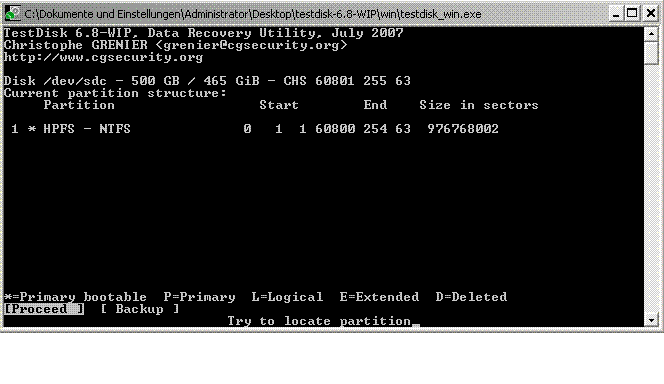

Bestätige bei Proceed und setze mir auch einen Screenshot.
Bestätige weiter bis du zum Menü kommst wo unten steht [Quit] [Search] [Write] und gehe mit dem Pfeil auf [Search] (tiefere Suche) und lasse es laufen.
Setze mir auch einen Screenshot.
Die betroffene Partition sollte wenn du den Screen machst markiert sein.

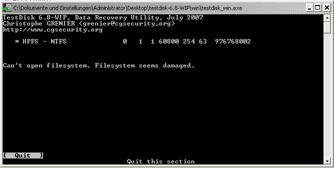

danke für die hilfe. list files mit p ging nicht. die tiefere suche läuft jetzt.
hier schonmal die ersten screenshots.
so die tiefere suche ist durch, glaube aber mit wenig erfolg...

Bei dir wird nur eine Partition gefunden.
Die Struktur und der Bootsektor weisen kein Problem auf.
Daher ist das Dateisystem beschädigt.

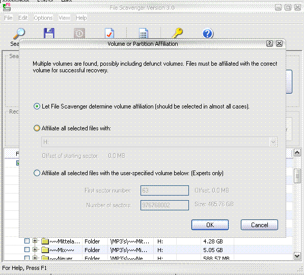

he ihr, hab den file scavenger nocheinmal durchlaufen lassen und er hat meine daten gefunden!!! habe ersteinmal die wichtigen dateien mit häkchen markiert und will sie auf meine interne fp ziehen. nachdem ich den zielordner eingegeben habe und auf recover gegangen bin kam eine meldung mit drei auswahlmöglichkeiten. kann mir da bitte jemand sagen was diese bewirken? will jetzt zum schluss nichts falsches mehr machen...
Lasse es so wie es ist.
In der jetzigen Einstellung (Standard) legt Scavenger fest von welchem gefundenen Volumen die Daten wiederhergestellt werden.
Bestätige daher einfach bei Ok.
