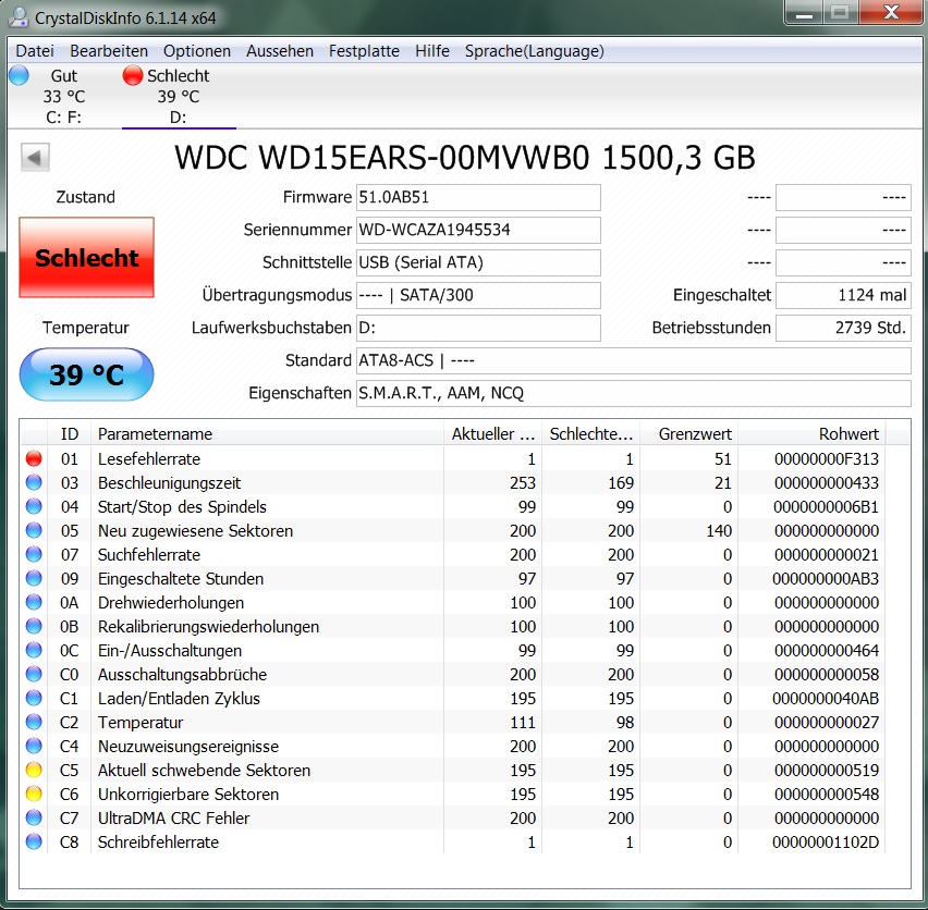

Hier mal der Screenshot von Crystal Disk Info
...es ist alle 2 Sekunden ein leises schleifen in der ext. Festplatte zu vernehmen
Ach du %&?!§%.... das sieht mal ziemlich übel aus!
Das wundert mich nicht, dass das Kopieren auch nicht mehr einwandfrei funktioniert. Die Platte hat zahlreiche defekte Sektoren, von denen halt nicht mehr gelesen werden kann.
Versuche zu retten, was nocjh zu retten geht und dann besorg dir eine neue Platte.
