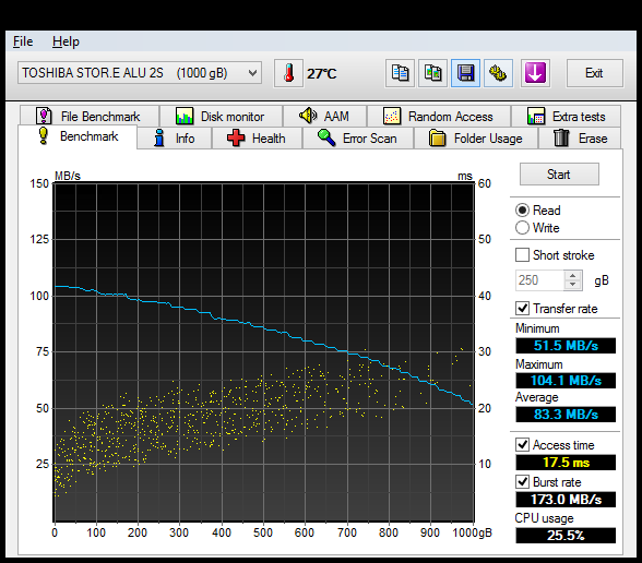

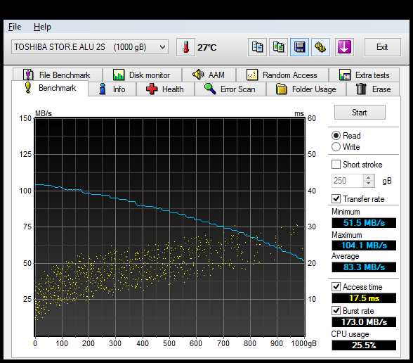

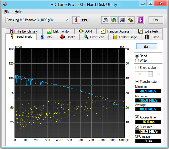

Hab mir heute beim Saturn auch mal die 1TB Toshiba STOR.E ALU 2S gekauft. Hier mal ein Benchmark, und einer meiner 1TB Samsung M2 Portable.
Hab die Platte (Toshiba - 66 € im Saturn) jetzt auch. Bin ganz zufrieden, beim Musik kopieren zwar nur 35 MB/s, jedoch liegt es bestimmt an den vielen Dateien. Die Schreibraten stimmen mit dem Diagramm oben soweit überein.
