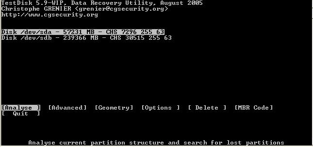

Bild 1 zeigt meine beiden Festplatten, die erste im Laptop mit 60GB und die zweite ist die externe mit 250GB

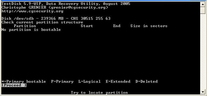

Bild2: ich habe die ext. HDD gewählt und "analyse" gewählt

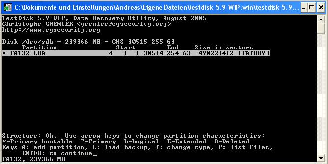

Bild3: nach dem Bestätigen mit "proceed"

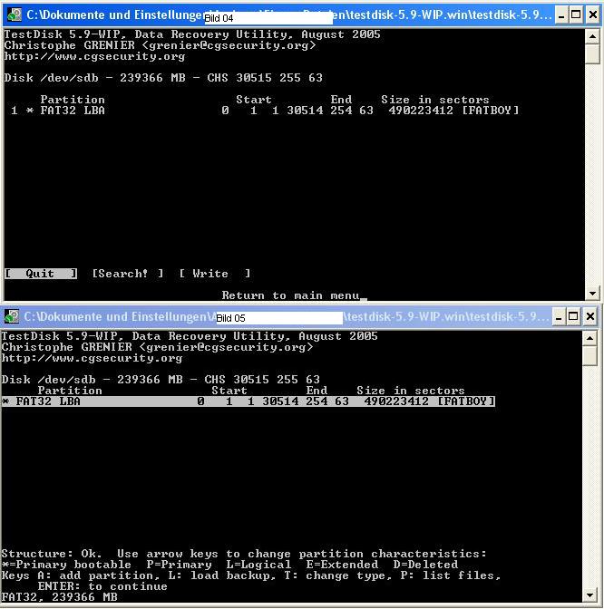

Bild4: ich habe nur mit "Enter" bestätigt (ich habe Bild 4 und 5 sowie 6 und 7 jeweils in eins überführt, weil ja nur 5 im Anhang erlaubt sind)
Bild5: zeigt die Anzeige nach dem gründlicherem Scan über 'search'

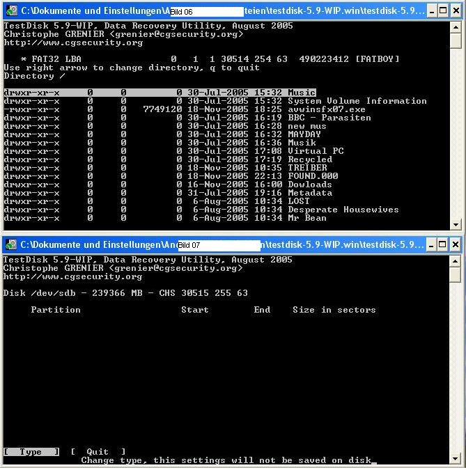

Wenn ich nach dem Scan die Dateien aufliste, dann kommt eine Mitteilung wie in Bild 6... und alle meine Ordner werden richtig angezeigt - wenn ich mich recht an einige Beiträge im Forum erinnere, dann heisst das ja, dass mein Dateisystem noch in Ordnung ist und "nur" der MBR einen Knacks weghat??? (hoffe ich ganz stark!)
Wenn ich die ext. HDD anwähle und auf 'Advanced' gehe, dann sehe ich die Option 'Boot' noch nicht -> siehe Bild 7

Externe Festplatten haben keine Speicherbeschränkungen wie IDE oder Sata.
Nach bestätigen bei Analyse wird keine Partition in der Partitionstabelle angezeigt.
Daher findest du die auch nicht im Menü Advanced oder sonstwo.
Siehst du auch hier;

Die wird dann aber nach bestätigen bei Proceed angezeigt.
Dort macht Testdisk bereits eine Quicksearch und zeigt deine Partition an.
Siehe hier;
https://www.computerbase.de/forum/attachments/03-jpg.34771/
Auch der Bootsektor ist in Ordnung.
Daher brauchst du kein Menü Advanced.
Die Partition wird rechts mit dem Stern * für primär aktiv bootfähig angezeigt.
Wenn du von der nicht bootest dann setze die mit dem Links und Rechtspfeil auf der Tastatur auf P für nur primär.
Wenn du dann mit Enter bestätigst, kommst du zum Screen bei dem du die in der Partitionstabelle eintragen kannst.
Geht bei diesem Bild oben (Bild 4).
https://www.computerbase.de/forum/attachments/04_05-jpg.34774/
Gehe dort auf das Menü Write und bestätige mit Enter und y.
Dann wird die Partition in der Partitionstabelle eingetragen.
Starte den Computer neu und überprüfe das Ergebnis.
Wichtig ist kein chkdsk laufen zu lassen.
Dadurch das du die Partition in die Oartitionstabelle eingetragen hast, ist die beim nächsten Systemstart wieder vorhanden.
Bei einem Fehler im Dateisystem kann daher Autochk (chkdsk) kommen.
Beende es, damit chkdsk keine Änderungen an deine Daten vornimmt.
Dann hast du immer noch die Möglichkeit die mit Datenrettungssoftware ohne Änderung durch chkdsk wiederherzustellen.

Hallo nochmal!!!
Also du wurdest ja im Forum sicher schon oft als :heilig: bezeichnet und auch ich möchte mal mit der Masse mitgehen und mich anschliessen!!!!!!!!!!!
Danke, thank you, merci beaucoup, spasiba!!!:D :D :D :D
Die Festplatte wird wieder angezeigt und meine 160 GB Daten (DVB-T Mitschnitte von Taken, LOST, Desperate Housewives, Numbers, BBC ... und noch wichtiger: Bilder von Messungen) sind unversehrt!!!
Was bin ich froh, dass es Profis wie dich gibt, die einem mit Rat und Tat zur Seite stehen! Denn so einfach hätte ich mich nicht getraut an der HDD was zu ändern!!!
