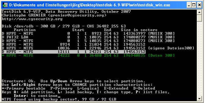

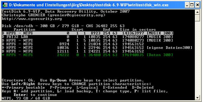

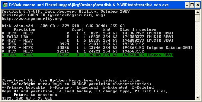

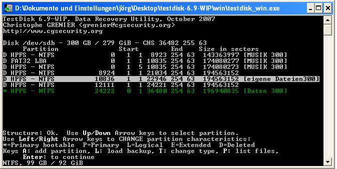

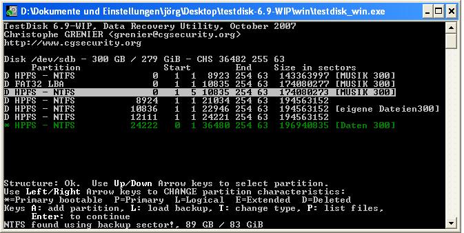

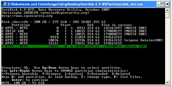

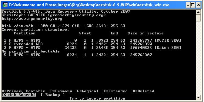

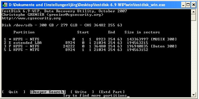

ich bin bis zur Deep search vorgedrungen und erhalte eine ganze Menge Infos durch die Screens. Den angesprochenen Befehl proceed sehe ich jedoch nicht, mach ich was falsch??
Werde ich je meinen kompletten Ordner Eigene Dateien wiedersehen?

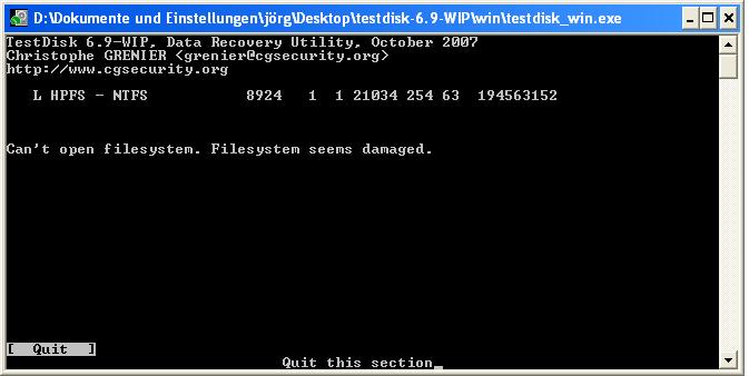

Die Menüs wurden in der neuen 6.9 Beta zum Teil umbenannt, an der Stelle von Proceed ist jetzt Enter zu drücken. Hast Du denn mal die tiefere Suche (deeper Search) durchgeführt? Für jede Partition mußt Du dann auch p drücken und den Inhalt kontrollieren, kommt jedesmal 'Can't open File-System'?
Es überlappen sich Partitionen, evtl. von vorherigen Partitionierungen. Hattest Du nur drei Partitionen drauf und nur die Größe und nicht die Anzahl verändert?

Bei eigene Dateien werden so wie ich das sehe alle Ordner angezeigt, bei Daten ebenso. Bei Musik kommt der
Can't open File-System Fehler.
Zuletzt bearbeitet von einem Moderator: (Doppelpost, bitte Forenregeln beachten und Edit Funktion nutzen)
Ein 'can't open Filesystem' kann meist nur mit Datenrettungssoftware und einer Knoppix-Live-CD gesichert werden, letzteres ist etwa haarig, wenn man sich mit Linux noch nicht so gut auskennt.

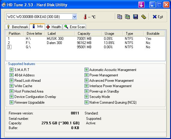

Jede der Partitionen hatte in etwa die gleiche Größe ~98 GB. Wie werden die Files bei "c"opy gespeichert, mit dem originalen Namen oder wie bei o&o DiskRecovery mit file00....

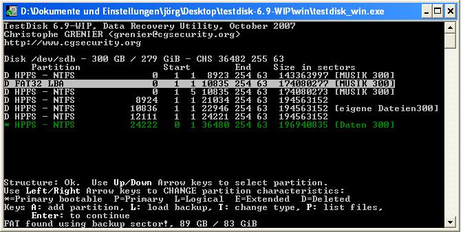

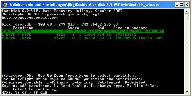

Wie gehe ich weiter vor, um mit Testdisk die "scheinbar" noch erhaltene Dateistruktur wieder zu reanimieren?Bei der ersten Suche erscheint "Eigene Dateien" als Partiton, bei "p" dann Can't open File-System, bei deeper scan wird dann die Verzeichnisstruktur angezeigt, Macht es hier Sinn, "L"oad backup zu versuchen?

ich habe gerae mit HDTune noch Infos zur Größe der Partitionen erhalten, da ich aber nicht weiß, wie man einen vorhandenenThread um Bilder ergänzt, muß ich einen neuen Eintrag vornehmen. Ich bitte um Entschuldigung.

Hattest Du jetzt bei allen angezeigten Partitionen mit P probiert zu listen?
Sind die letzten Bilder alle von dem deeper Search?

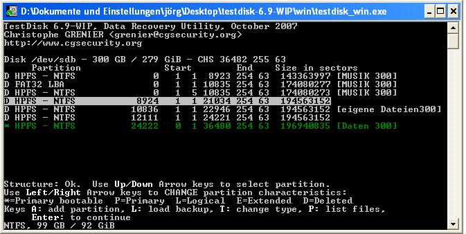

Bei LoadBackup hätte ich auch selber drauf kommen können, dass das nichts wird, aber man ist ja doch ein bißchen kribbelig, wenn man seine Partition verloren hat. Aber nun zu deiner Frage, alle Partitionen wurden mit p abgefragt, bie Pkt. 1,2,5 und 7 werden files gelistet bei den anderen sagt er, filesystem damaged.

Sinn machen eigentlich nur die Partitionen (also Einträge in der Partition-Tabelle von Testdisk - letzter Screen) 3, 5 und 7. Sie schließen fast nahtlos aneinander (zwischen 5 und 7 ist ein Gap, ein nicht partitionierter Bereich - Cylinder 22947 bis 24221), das ist wahrscheinlich dem PM geschuldet.
Ich würde Dir schon empfehlen, aus Testdisk heraus die Daten zu sichern, die Dir lieb und teuer sind, am sichersten von allen Partitionen, von denen Du mit p listen konntest. Es werden dann wahrscheinlich ein paar Dateien doppelt sein, aber sicher ist sicher.
Eine Wiederherstellung würde folgendermaßen ablaufen, im letzten Bild steht jeweils ein D vor den Partitionen, mit der Taste t (für type) setzt man dann ein L für eine logische Partition, p für eine primäre und * (Stern) für eine primäre plus startbare Partition. Letzteres war wohl nicht auf der Disk vorhanden. Im folgenden Screen nach Enter würde dann eine Option Write auftauchen, die man dann nochmals bestätigen muß.
Da PM (ist ja auch nicht mehr das aktuellste Programm) seine Aktionen in Batch-Files ausführt, wo jeder Schritt geradezu separat gestartet werden muß (kann man bei dem Programm auch an den Steps oder wie das auch immer noch bezeichnet wurde, erkennen), weis man nicht wo es abgebrochen hat. Da Du ja aus Testdisk heraus kopieren könntest, wäre es die sichere Variante, bevor man auf der Disk die neuen Partitions-Informationen schreibt.
Letzten Endes entscheidest aber Du, wir können nur Hinweise geben, wie wir es einschätzen.
