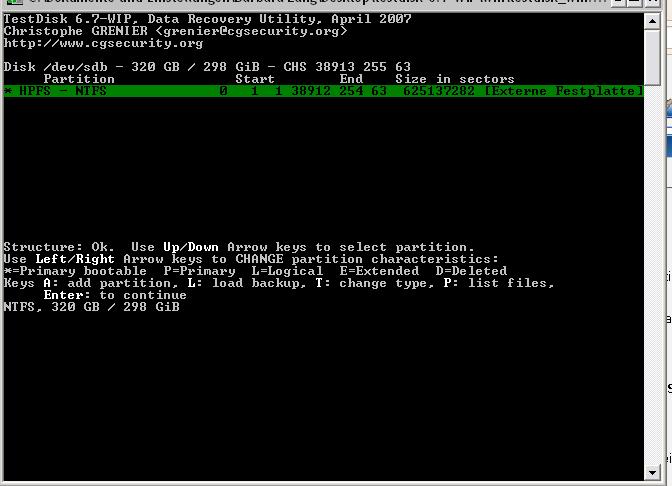

So hier hab ich die Screenshots. Die Partition wurde gefunden, die Ordner und Dateien werden angezeigt :)
MfG Bernd

Ich weiß bei dir nicht ob es funktioniert oder ein Fehler im Dateisystem ist.
Angezeigt wird deine Partition richtig.
Gibt aber eine ungereimtheit mit der Meldung "bad sector count" was auf die Geometrie weist.
Schreibe die trotzdem mal und achte auf chkdsk.
Setze die mal wenn du von der nicht bootest mit dem Links oder Rechtspfeil auf der Tastatur von Stern (primär aktiv bootfähig) auf P für nur für primäre Partition.
Siehst du ganz links bei der Partition.
Bestätige dann mit Enter.
Gehe auf [Write].
Bestätige dort mit Enter, y und Ok.
Beende Testdisk und starte den Computer neu.
Wenn chkdsk bei Systemstart kommen will, beende chkdsk erstmal.
Geht innerhalb von 10 Sekunden durch beliebigen Tastendruck.
Überprüfe das Ergebnis und teile es mit.
Ansonsten versuche deine Daten mit Testdisk auf ein anderes intaktes Laufwerk zu kopieren.
Infos dazu hier;
https://www.computerbase.de/forum/t...riff-partition-tot-virus.271534/#post-2656055
Teile es mit.
Viele Grüße
Fiona
Hi
Ich habe die Partition jetzt auf "P" gesetzt, da ich von ihr nicht boote.
Nach dem Neustart kam kein chkdsk. Ich kann immer noch nicht auf die Festplatte zugreifen. Aber bei "Analyse" kommt die Meldung "bad sector count" nicht mehr.
Dannach habe ich versucht, einzelne Dateien testweise mit Testdisk auf meine eingebaute und intakte Festplatte zu kopieren. Das hat funktioniert. Ich werde sobald wie möglich versuchen, die ganzen Daten zu kopieren und dann nochmal berichten, ob Fehler auftraten oder ob alles geklappt hat. Jetzt aber schonmal ein riesen Dank an dich Fiona du hast mir wirklich sehr geholfen :daumen:
