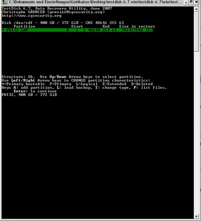

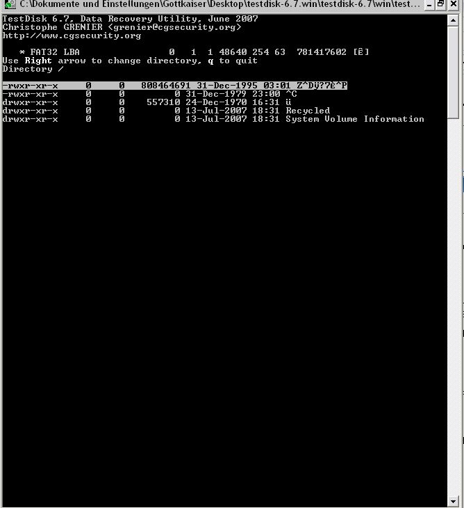

Habe eine externe 400GB Festplatte von Trekstor per USB 2.0 angeschlossen. Die Platte ist eine Woche alt, habe letzte Woche eine Datensicherung durchgeführt. Anschließend habe ich den PC mehrmals formatiert und wieder mit Windows bespielt, hatte einen Grafik-Fehler. Vor drei Tagen habe ich dann versucht mal ein BIOS Update durchzuführen. Dazu habe ich den PC mit einer FreeDOS Boot-CD gestartet. Die externe Festplatte war dabei betriebsbereit, da die ganzen Treiber auf ihr gespeichert waren. Ging alles ganz gut, nur halt BIOS nicht "insufficient memory" - aber das ist eine andere Story denke ich. Jedenfalls PC normal wieder gestartet, nur noch ein paar Windows Updates installiert. Dann folgten einige normale Reboots. Einen Tag später wollte ich dann auf die externe Festplatte zugreifen, wunderte mich bereits dass diese jetzt als lokaler Datenträger bezeichnet wurde. Und die Daten sind auch weg. Windows Explorer zeigt mir eine Datei mit dem Namen z ?7? eine heisst  und ein Ordner namens ³.
Habe auch schon drei Datenrettungs-Tools drüberlaufen lassen: FileScavenger, PC Inspector File Recovery und GetDataBack. Die unwichtigen Daten sind auch wieder hergestellt, aber die Ordner "Meine Bilder" und "Musik" sind weg. Vor allem die Bilder sind mir extrem wichtig. Ich weiss jetzt auch nicht mehr weiter, also bin ich beim googeln auf einen Forum Eintrag bei euch gestossen https://www.computerbase.de/forum/t...-festplatte-kann-nicht-gelesen-werden.302478/
Habe also schon mal die ersten drei Screenshots von Testdisk gemacht und angehängt.
Vielen Dank im voraus! Ich hoffe Ihr könnt mir helfen.

Bestätige mal am letzten Screen mit Enter und gehe auf die tiefere Suche Search!.
Lasse die laufen und schaue mal ob hinterher eine Partition mit deinen Daten die richtig angezeigt werden gefunden wird?
War die Festplatte Fat32?
Nehme ansonsten auchmal die Testdisk Boot-CD und überprüfe auch ob in Dos die Daten als Ausschußdaten angezeigt werden.
Dabei werden die Infos direkt aus dem Bios und nicht über Windows ausgelesen werden.
Die USB-Festplatte muß vor dem Booten angeschlossen sein

Ähm, der letzte Screen zeigt die Datenliste der tieferen Suche search! bereits an. Und die Testdisk Boot Disk bringt mich nur bis zu dem Punkt "_init disk" und dann hängt sich der PC auf. Das war übrigens bei FreeDos auch schon der Fall. Kann FreeDOS damit was zu tun haben? Kann FreeDOS einfach so das Datei-System ändern? Und die Frage ob FAT32 oder NTFS kann ich leider nicht beantworten, die Festplatte war fabrikneu. Habe nicht formatieren müssen, war auch ganz froh drüber, wollte ja nur kurzfristig die Daten sichern um sie hinterher, sobald mein PC wieder stabil läuft zu brennen...
