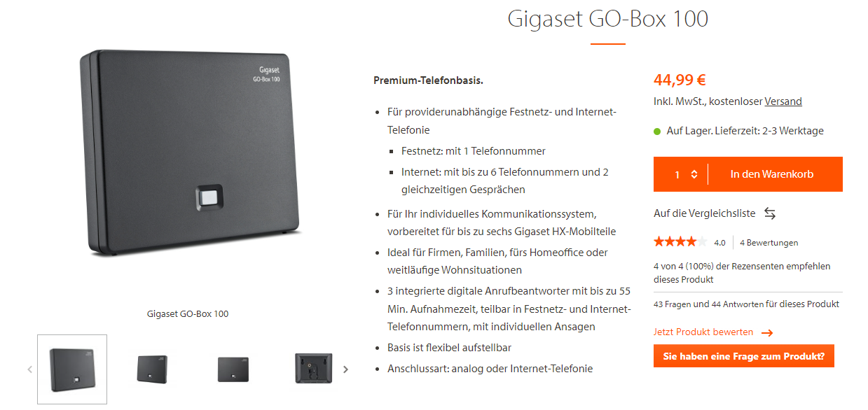

Dies!
Im Grunde genommen hat die Fritzbox mit den Telefonen nichts am Hut, sie macht dann das was ein Router eigentlich machen sollte, Pakete routen. Die Basisstation meldet sich dann an den SIP Konten an und dient als Telefonanlage.
Es ist ja grundsätzlich meist ein viel besserer Weg sich sowas zu besorgen, statt die FB für DECT zu nutzen. So kann man den Aufstellort immer frei wählen, muss selbst nach einem tausch der FB nichts neu konfigurieren und kann auch bessere Router nutzen die meist kein DECT integriert haben.
https://www.gigaset.com/de_de/gigaset-go-box-100/
Problematisch hierbei ist nur, dass manche Anbieter die SIP Daten nicht herausrücken wollen, nutzt man SIP Anbieter wie Sipgate ist das jedoch irrelevant.

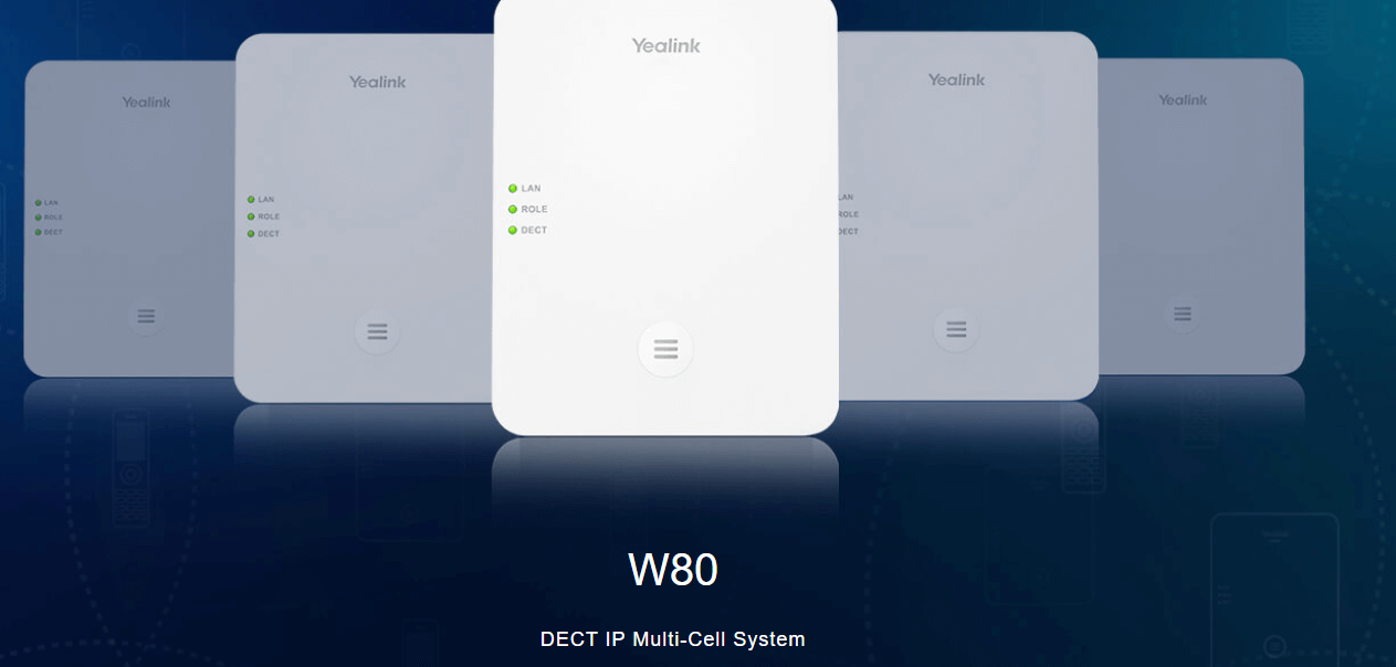

Bei größeren Installationen wird dann ein Multizellensystem eingesetzt, so können auch ganze Firmengebäude mit DECT abgedeckt werden.
https://www.yealink.com/en/product-detail/dect-phone-w80

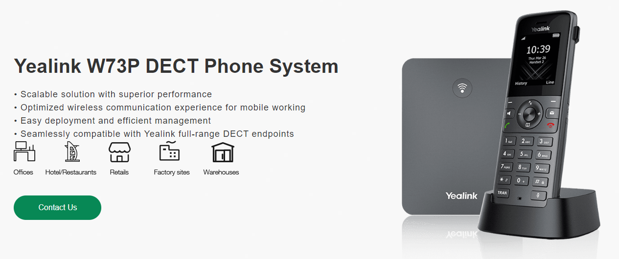

lovechan schrieb:
Die DECT Telefone werden an einer externen DECT Basisstation (Yealink W73P oder ähnlich) angemeldet.
Das wäre dann übrigens eigentlich ein Fehlkauf.
https://www.yealink.com/en/product-detail/dect-phone-w73p

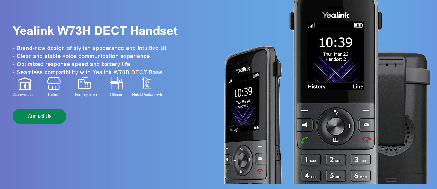

Damit hättest du 10 Telefone mit einer jeweils eigenen Basisstation. Kann man zwar machen, ist aber Geldverschwendung und würde nur zusätzlichen Konfigurationsaufwand bedeuten. Bei Yealink würde man EINES solcher Geräte kaufen und 9 Zusatzhandsets. (oder habe ich dich falsch verstanden und es ist so gelöst?)
https://www.yealink.com/en/product-detail/dect-phone-w73h
An jeder Basisstation lassen sich 10 Geräte betreiben.
floxorius schrieb:
Grade die Yeahlink DECT Base gefunden, die könnte theoretisch 8 Gespräche, meine Erfahrung mit solchen Geräten sagt mir aber das die bei 5 Gesprächen schon gerne mal Probleme bekommen und sich spontan neustarten.
Das ist ein altes Gerät, die aktuelle kann das was in der Grafik gezeigt wird, wer mehr braucht kauft ein größeres System.
The Yealink W80 DECT IP Multi-Cell System provides a seamless roaming and handover solution that allows users to move freely in large spaces. In addition to supporting up to 30 base stations and 100 handsets, the wireless feature of this System enables users to enjoy flexibility, seamless roaming and handover, HD audio quality, and clear communication.
@xexex das W60B ist die SOHO Version, das W80 geht in Richtung SMB ist dann nur sehr schnell sehr teuer da man eine Basisstation und einen Controller braucht die jeweils um die 250€ kosten. In der Preisklasse würde ich dann eher zu Siemens greifen.

Aktuell gibt es keine "kleine" DECT Basis von Yealink getrennt zu kaufen, die neue DECT Serie wird mit einer moderneren und leistungsfähigeren Basisstation ausgeliefert. Es würde auch keinen Sinn machen für 80€ die "alte" Basistation alleine zu kaufen, wenn es das W73P inklusive Basisstation für 100€ gibt.
Wer jetzt eine kleine "Telefonanlage" mit 10 Handsets benötigt, würde schlichtweg 1x W73P und 9x W73H kaufen.
https://geizhals.de/yealink-w73p-a2625864.html
https://geizhals.de/yealink-w73h-a2625865.html
