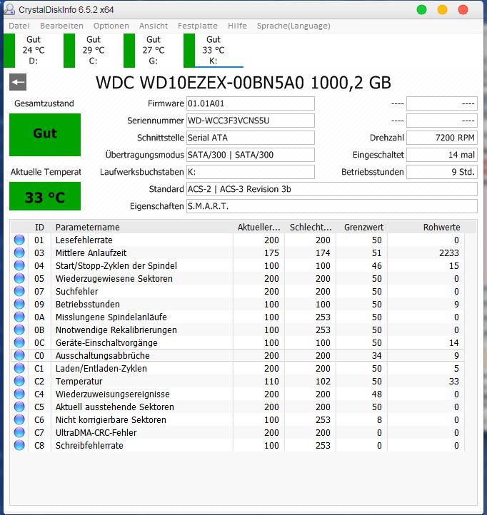

Moin liebes Forum,
ich nutze seit kurzem einen Sharkoon Quickport per esata mit einer WD-Blue Festplatte für die Sicherung meiner Backups.
Wie kann ich denn die Platte am sichersten im laufenden Win(7) Betrieb auswerfen?
Momentan mache ich das über das Auswurfsymbol in der Taskleiste und schalte anschließend den Quickport aus.
Wenn ich aber per DiskInfo die SMART-Werte der Platte auslese, werden mir jedesmal Ausschaltungsabbrüche angezeigt.
Mach ich da vielleicht grundsätzlich was falsch?
Vielen Dank für jeden Tip. :)
Gruß Fiete
Externe eSATA-HD softwaremässig zu trennen ist m.E. nach ein Ding für sich. Habe ebenfalls mit längere Zeit mit dem Quickport gearbeitet, als Tool hatte ich Hotswap im Einsatz. Aber im Vergleich zu USB 3.0 war das auch nicht so überzeugend. Musst du mal testen, ob es das ist was du suchst.
Probiere es mal mit dem Tool HotSwap! 6.1.0.0 damit gehts ganz gut, braucht halt ein paar Sekunden bis das Tool die eSATA Platte Software seitig abmeldet.

Danke euch schon mal für die Tips. USB 3.0 unterstützt mein Board (ASUS P7P55D) leider noch nicht.
Ich habe es jetzt mal mit HotSwap probiert.
Die Abbruchumeldung (C0) von Diskinfo wird allerdings weiter hochgezählt.
Anbei mal ein Screenshot von Diskinfo.
Die Platte ist ca. 1 Woche alt.
Gruß Fiete
