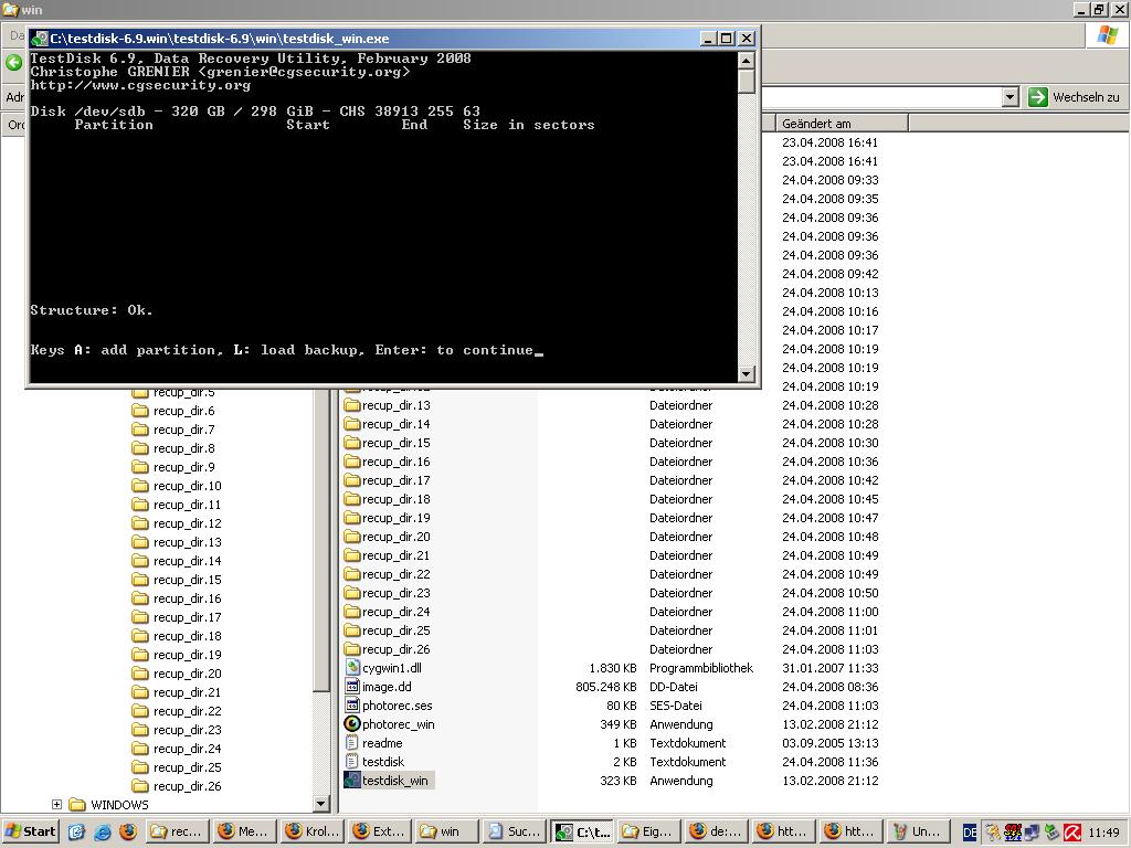

nach dem Quicksearch kommt das hier:
Anscheinend hat er da nichts gefunden. Die Platte ist 320 Gb groß aber angezeigt werden immer nur 298 GB. Nun weiß ich allerdings nicht, welche Befehle ich am besten nun ausführe.

Und nach den deeper Search kommt das hier:
Deine Partitio9n wurde anhand des Backups vom Bootsektor gefunden.
Wenn du mit p drücken deine Daten gesehen hast, stelle die wieder her.
Bei einer Fehlermeldund teile es mit.
Zurück kommst du mit q für Quit drücken.
