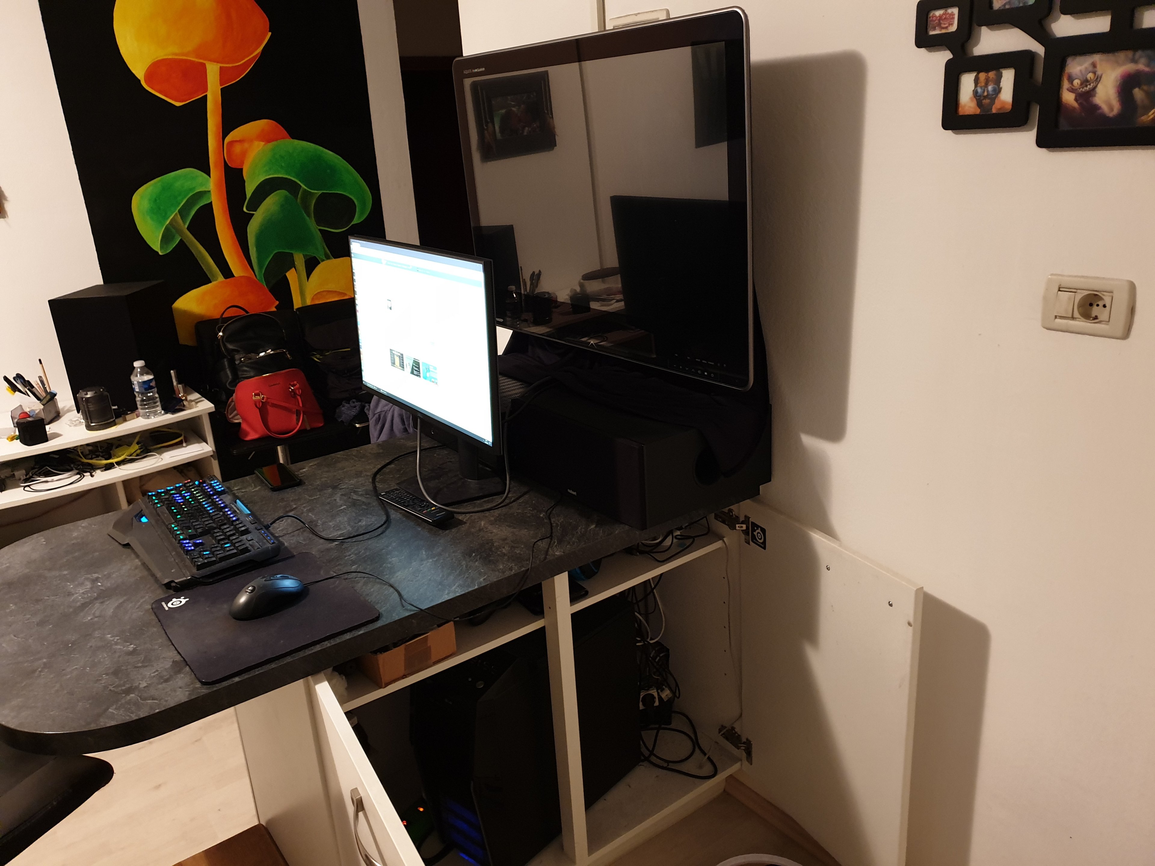

TV wird normal auch als Monitor verwendet und ist somit direkt ober dem PC. (Zum gaming hab ich nen gamingmonitor den ich auf den Tisch stelle) Ist also alles an einem Ort:
825410
Auch der router und der AVR.
Der Sharp 40LE924E TV wird bald durch nen neuen LG OLED65C9 ersetzt.

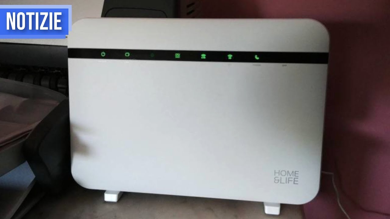

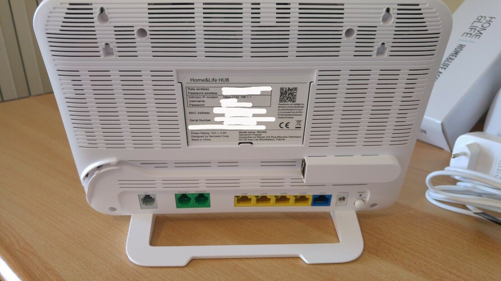

Der router ist dieser Home&Life HUB den ich vom provider gekriegt habe:
825408
825409
Interessante Monitorkonfiguration. o_O
Okay, dann kannst du tatsächlich das von Knito verlinkte Kabel verwenden. Scheint mir bei der Anordnung noch das beste zu sein. Nixdorfs Hinweis zum sicheren Entfernen/Trennen aber beachten!
Der Modemrouter scheint das Standardmodell eines italienischen ISP zu sein. Möglich, daß es ein gebrandmarkter ZyXEL 8825 ist. Für gewöhnlich sind die vom ISP ausgelieferten gerade so gut, daß sie nicht abbrennen. Eine USB-Buchse sehe ich an dem Ding nicht, bezweifle aber, daß es großartig was mit USB kann. Durch die italienische Gebrauchsanweisung möchte ich mich jetzt auch nicht quälen. :D
