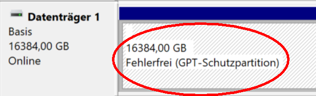

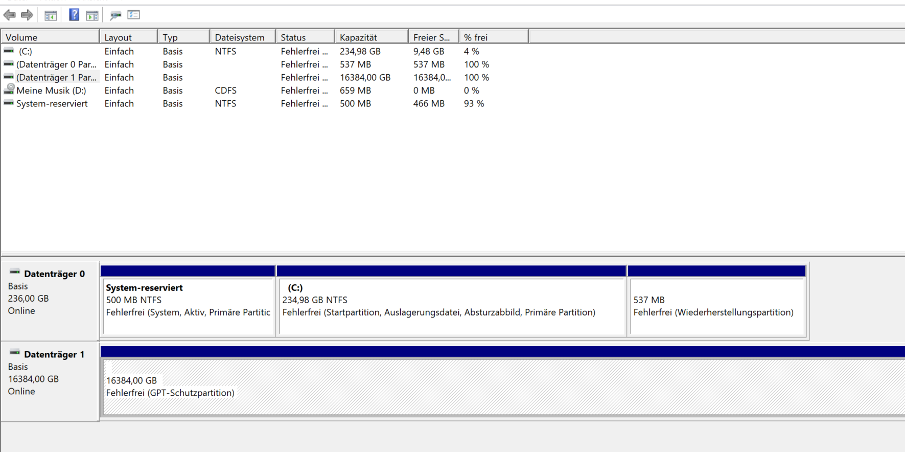

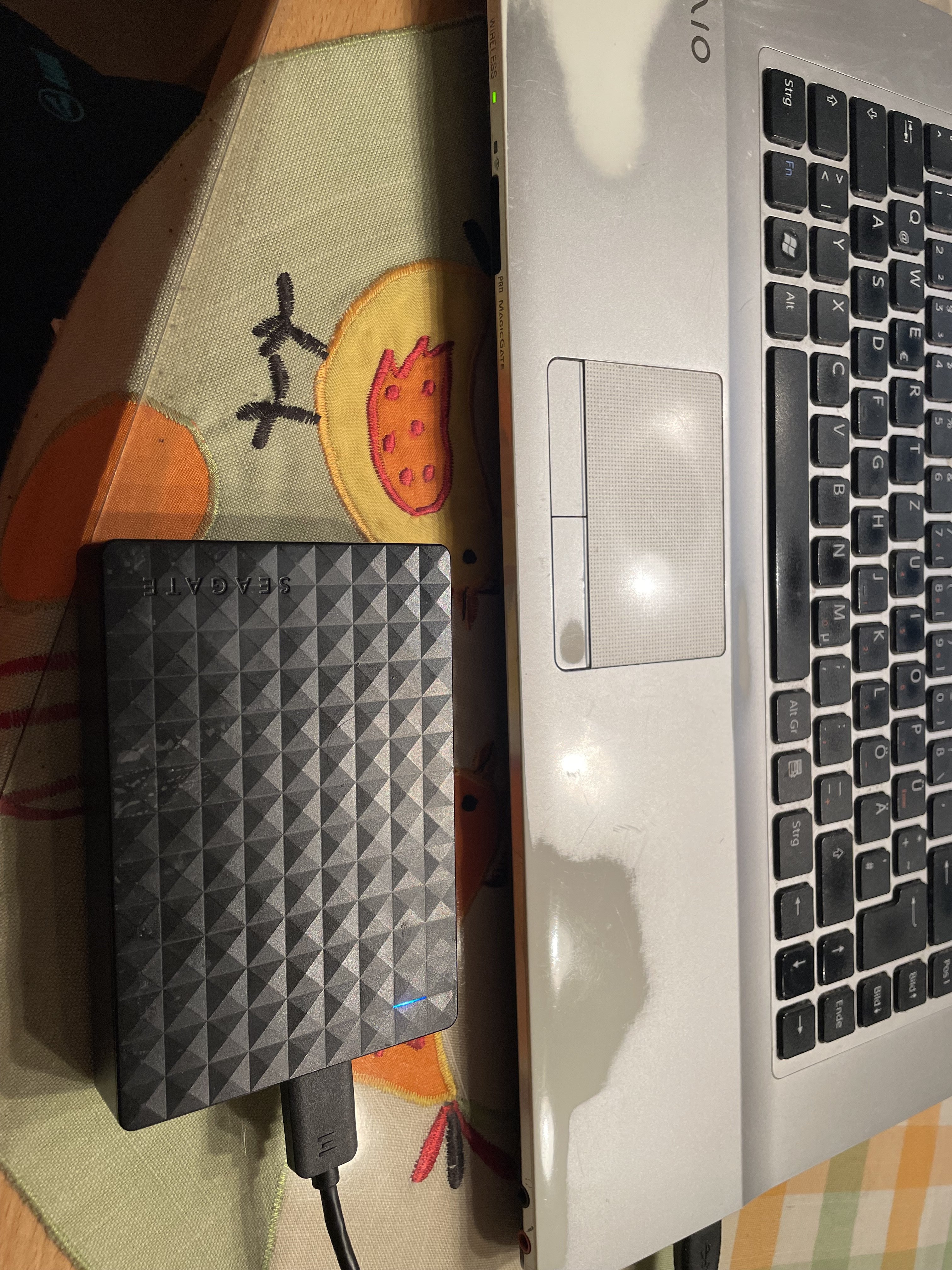

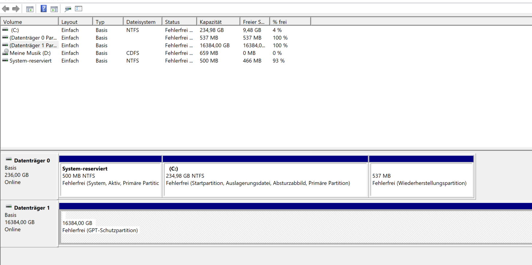

habe gerade das gleiche Problem mit meiner externen Festplatte, sie wird bei verschiedene Laptops nicht mehr angezeigt hat auch keine Buchstaben angezeigt und wenn ich mit der rechten Maustaste anklicke wird wird nur Hilfe als Auswahl angezeigt externe Festplatte.PNG. Platte Seagate Exqansion+ 4 -TB läuft und nur bei einen Rechner leuchtet immer die LED.

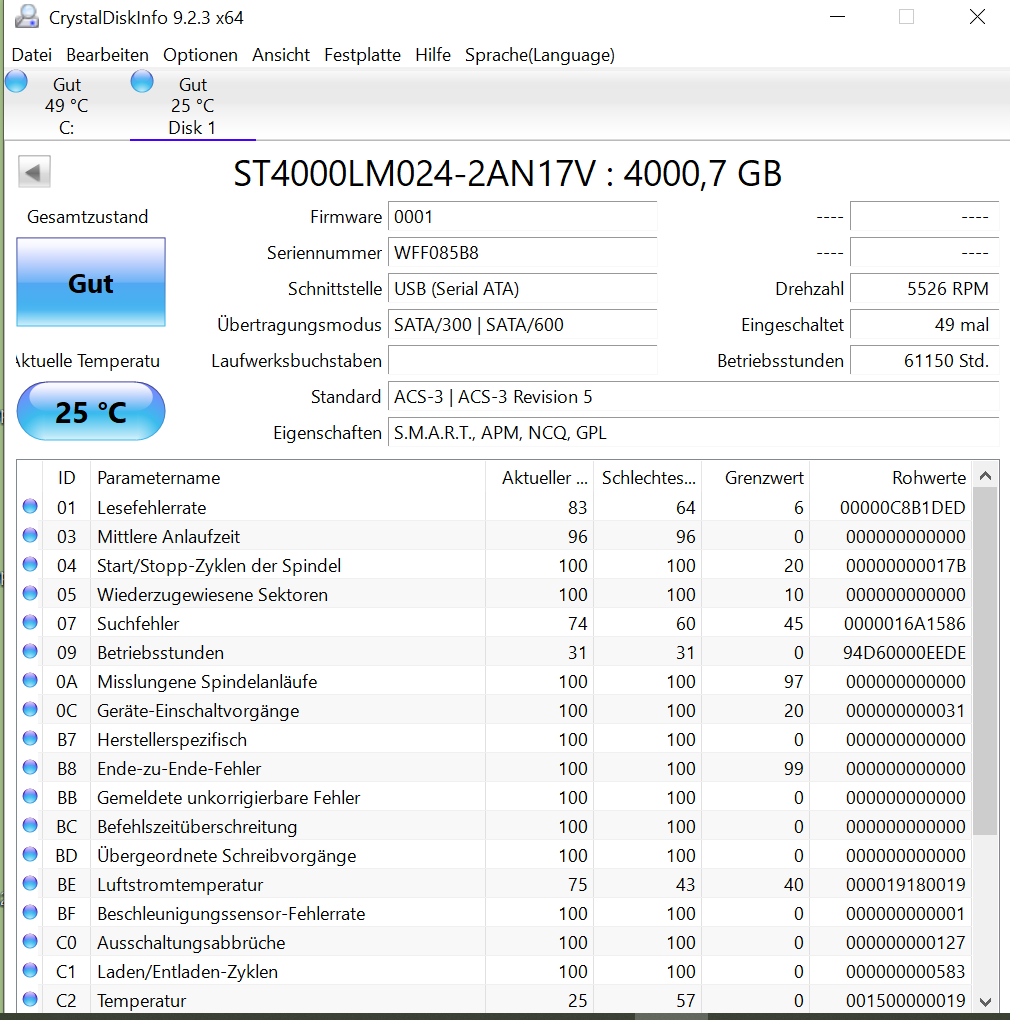

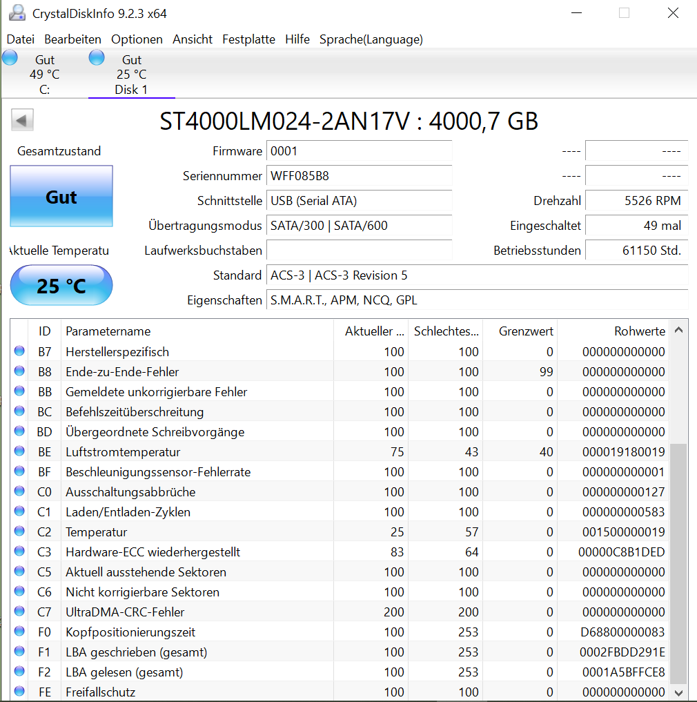

1.) Crystal Disk Info - falls es funktioniert, hier einen voll aufgezogenen Screenshot einfügen.

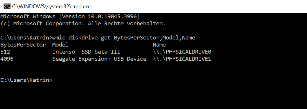

2.) Ohne Zugriff auf die HDD via USB bliebe noch ausbauen und intern (SATA) anstöpseln. Aber auch da gibt es Hürden, wenn das Ding eine 4K Emulation nutzt. Öffne bei angeschlossenem externem Gehäuse bitte mal eine Eingabeaufforderung (cmd) mit Adminrechten, trag dann ein und drück Enter:
wmic diskdrive get BytesPerSector,Model,Name
Ergebnis?
Ergebnis?
Ist das der richtige Befehl, das Fenster popt kurz auf und verschwindet wieder ?
Ja, wie "befürchtet", eine 4K-Emulation. Da der USB-Controller im Gehäuse nicht mehr gut ist, müsste man die HDD aus- und in einem PC via SATA wieder einbauen. Geht aber hier nicht so einfach, weil 4K-Emulation. Also müsste die HDD in ein anderes, funktionierendes, dafür passendes "USB-Gehäuse" eingebaut werden, das ebenfalls die 4K-Emulation durchführt. Damit wäre dann, wenn die HDD selbst nicht parallel auch einen "weg" hat (Daten aus CDI sind in diesem Fall nicht zuverlässig), wieder ein Zugriff auf die Daten auf der HDD möglich.
Eigentlich nimmt man für den Zweck fsutil, aber du gehst davon aus, dass 4K Sektorgröße automatisch Emulation bedeutet (tut es im Prinzip zu 99% auch) https://itwelt.org/anleitungen-howto/gemischt/605-sektorgroesse-von-festplatten-auslesen

Und ein Nachtrag meinerseits zu fsutil: Das funktioniert nur bei einem lauffähigen Filesystem, was ja hier nicht der Fall ist. Insofern kann man natürlich wmic benutzen. Eine native 4K Platte ist die ST4000LM024 eh nicht ;)
Dafür braucht es aber in der Eingabe der Kommdozeile auch spezifizierte Angaben, den Laufwerksbuchstaben. Das haben wir hier aber zunächst nicht, und für den Laien ist die Eingabe mittels wmic erstmal einfacher. Ich halte das für eine Ausgabe über ein Forum für praxistauglich.

Ich sehe gerade die Betriebsstunden der Festplatte. Das sind ja fast 7 Jahre ununterbrochener Betrieb :daumen:
Da solltest du aber mal sowas von schnell an Backups (plural!) denken.

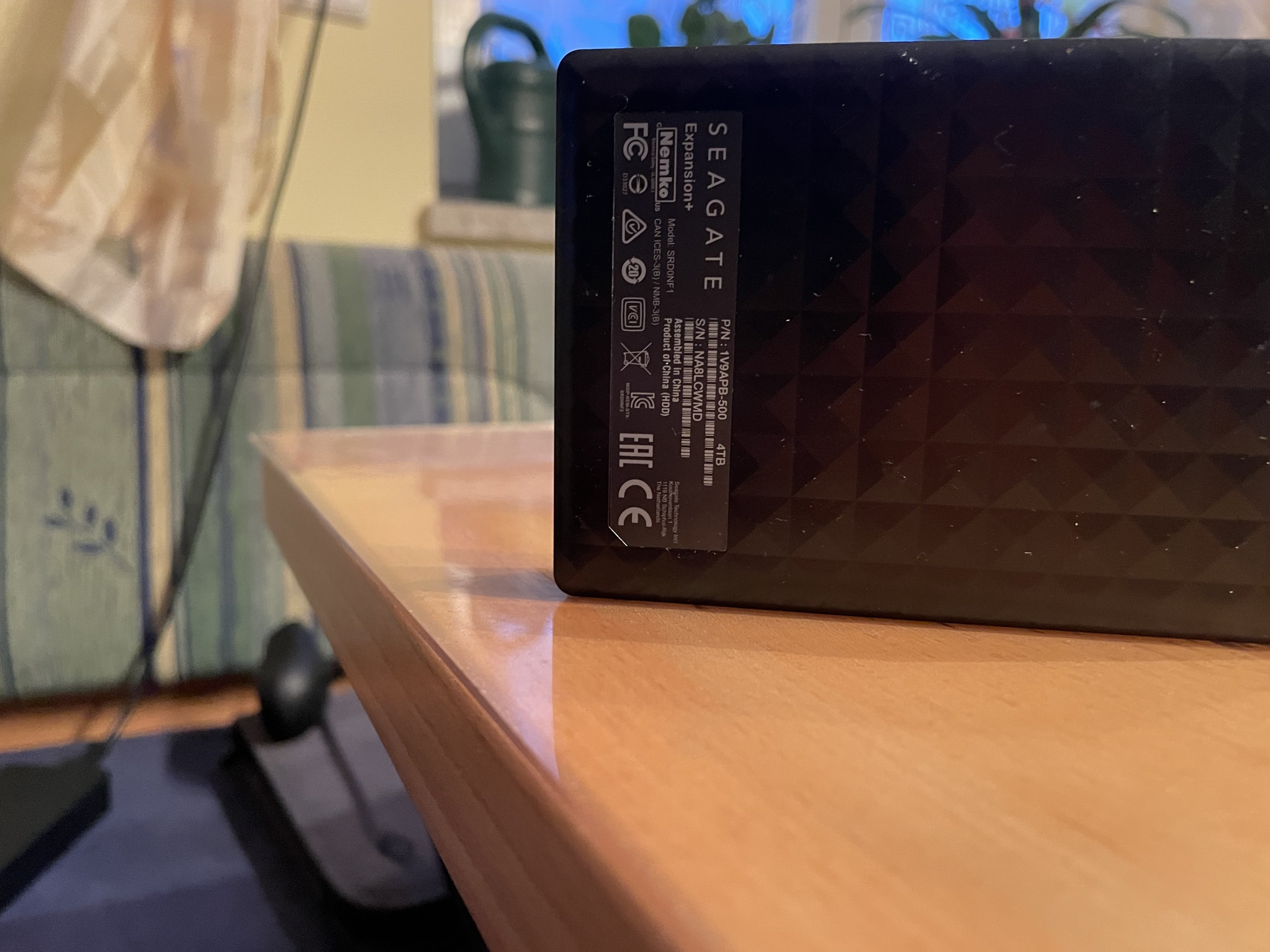

Das ist die Platte,
such eine gebrauchte, mal schauen ob ich die finde.

Bevor ich das ganze lese. Hast du Windows inzwischen neu installiert?
Und wieso ist in #3 eine 4 TB Seagate Platte zu sehen, die in der DTV in #1 nicht ist?
In #1 aber eine 16 TB Platte?
