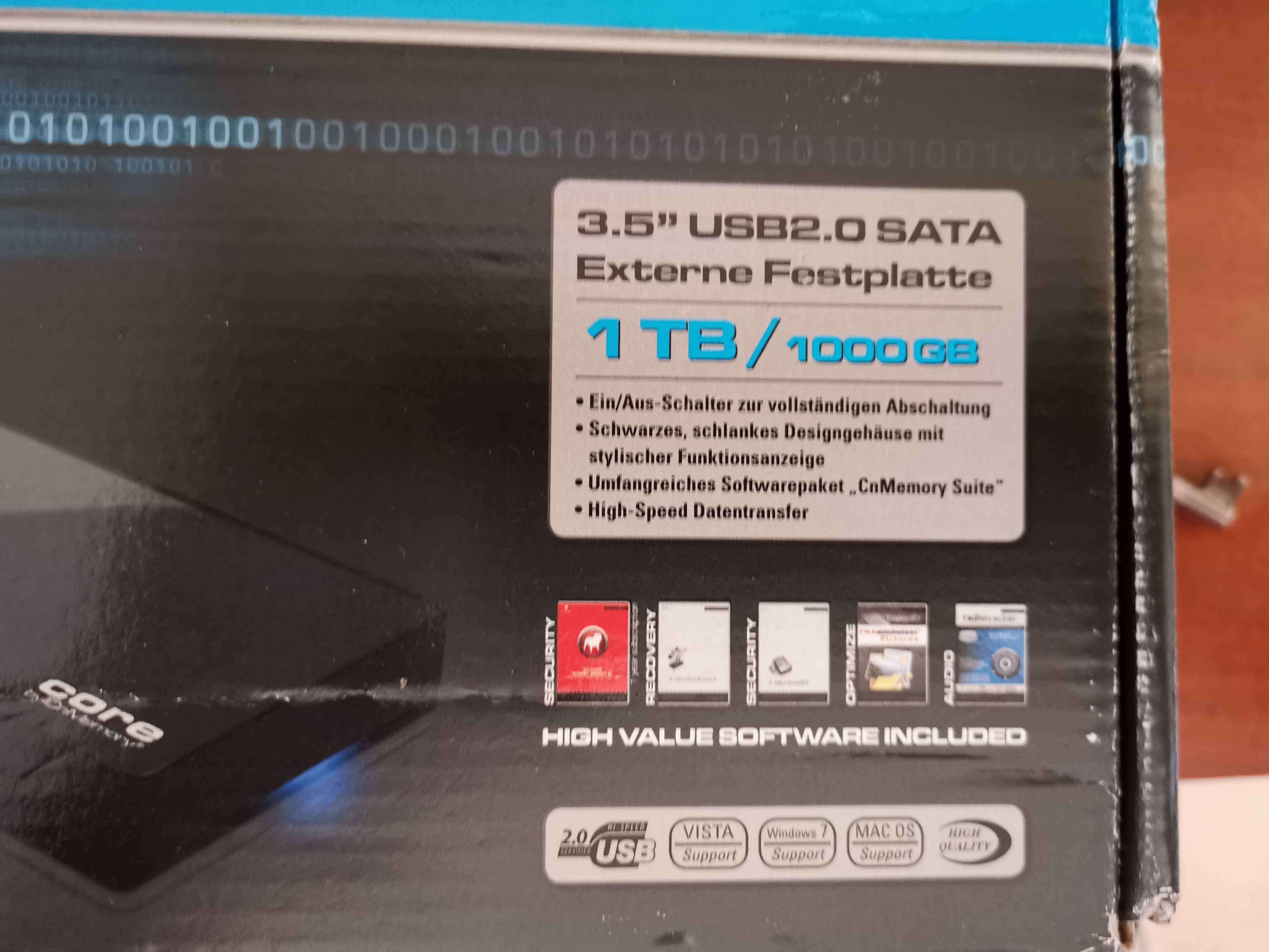

Ich habe gestern meine alte externe Festplatte (um 2008 gekauft) ohne Probleme angeschlossen. Heute habe ich wohl zuerst ausversehen ein falsches Netzteil angeschlossen. Nun geht leider gar nichts mehr.
Was würdest ihr mir zwecks Datenrettung empfehlen?
1. Ein neues Netzteil kaufen
2. Ginge es, die Festplatte aus dem Gehäuse zu nehmen und über eine passende Dockingstation an den PC anzuschließen? Oder, wie könnte ich diese sonst anschließen?
Ich wäre Euch wirklich dankbar, wenn ihr mir einen (eventuell auch anderen) Tipp geben könntet!
Vielen Dank!

würde diese Dockingsstation denn auch zu meiner Festplatte passen. Wären diese kompatibel?
Würde diese Dockingstation wenn dann nur für die Datenrettung nutzen. Die Festplatte lief bisher im Liegen und wenn die jetzt hochkant steht, kann das zu Lagerschäden führen.
Günstiger wäre ein anderes externes (leeres) Gehäuse kaufen.
Wie gesagt aber, ob die HDD vielleicht doch einfach tot ist wird nur ein Versuch herausbringen können. Ob du dafür das Geld ausgeben willst musst du entscheiden.
3,5" wird im Laptop nicht möglich sein. @tollertyp meine ja explizit PC. Da wäre das möglich.

Richtig; nur sind bei manchen Herstellern und Modellen von externen Festplatten die SATA-Anschlüsse bei de HDD nicht rausgeführt, sondern die sind direkt mit dem Gehäuse-Controller verbunden. Da hat man dann mit dem Ausbau aus dem Gehäuse und Integration der HDD in einen PC große Probleme.
Also erstmal das Gehäuse öffnen und "die Lage peilen".
Reaktionen: madmax2010
Mach mal das Gehäuse auf und mache scharfe Bilder vom PCB und stell die hier rein.
Bei USB 2.0 war das unüblich
Unüblich, schrieb ich ja auch. Aber auch nicht unmöglich. Bilder wären dennoch nicht falsch, weil bei falschem Netzteil auch die Festplatte Schaden genommen haben kann.
Und mit SATA direkt an den Laptop anschließen wird offensichtlich schwer. Also der Weg über ein entsprechendes Dock oder den Bekanntenkreis. Die verlinkte Docking Station würde passen, wie fast jede andere auch.
