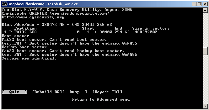

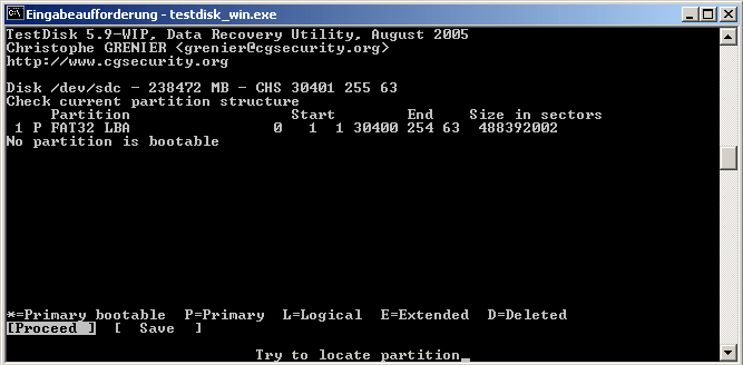

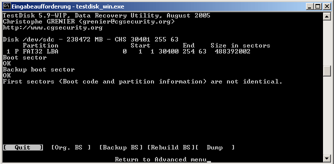

Also ich hab mir vor kurzem eine externe Festplatte (Hitachi Deskstar 7K250 250gb ide + RaidSonic Icy Box IB-360UE-B-BL) gekauft und bissher ein paar Probleme damit gehabt.
Und zwar hab ich vor kurzem schonmal nen schönen Fehler gehabt. Testdisk hat dann ergeben "Partition sector doesn't have the endmark 0xAA55". Naja irgendwie hatte das Backup BS net 100%ig funktioniert also hab ich mit CheckDisk das ganze repariert, allerdings nur mit geringem erfolg. viele daten waren verloren also hab ich sie mir wiederholen müssen. also neu partitioniert unter linux und es hat wieder funktioniert.
Bis heute. Gestern habe ich noch ca 120Gb ohne Probleme von der Platte auf meine interne hdd kopiert ohne probleme und heute ist der fehler dann wieder gekommen.

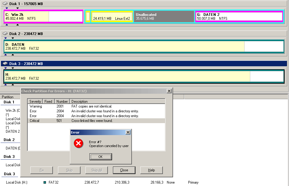

Also hab ich gleich mal Backup BS gemacht, mehr oder weniger ohne Erfolg. Die Daten erkennt TestDisk auch nicht. Außerdem bekomm ich bei PartitionMagic eine Fehlermeldung (anhang 1) wenn ich "Check for Errors" mache.
Vielleicht könnt ihr mir ja bei dem Problem helfen :)

1. Wo in welchem Forum ist zu deinem alten Prob was zu finden?
2. Überprüfe die HD mit einer Komplettanalyse mit dem dazu passenden Tool des HD-Herstellers
3. Setze den Screen von Search und Boot (unter Advanced) mal bitte.

3. screen von search ist oben, von boot hab ich jetzt sowieso gemacht ohne deinen post zu lesen *g*
bei boot ist der fehler begraben, wie kann ich den beheben?

Zu 1: wollte nur nachvollzieh, wie du bei dieser Meldung auf den Gedanken gekommen bist Backup BS zu machen, denn diese Meldung besagt etwas, dass die Grenzen der Partitionen net mit den angegeben Sektoren übereinstimmen, deshalb auch mein Wusch nach dem Bootscreen.
Wichtig ist jetzt die Aussage der Komplettanalyse.
Danach nach Proceed mal p - file lists und selbst mal durchscrollen, ob alles erkannt wird, auch am Ende und mal einen Screen setzen.

Also in dem Istzustand mit Testdisk weitermachen ist aus meiner Sicht etwas problematisch, wenn du noch Wert auf bestimmte Daten legst.
Dazu wäre jetzt Datenrettungssoftware angesagt, z.B. Restorer2000, um abzuklären, ob da überhaupt noch was auslesbar ist:
https://www.computerbase.de/forum/threads/hdd-diagnose-recoverytool-sammlung.58108/
Ich vermute mal, dass du mit der FAT32-Formatierung dir dieses Osterei selbst gelegt hast, indem du bei der Clustergrösse net aufgepasst hast, bei 512 ist nämlich bei 137 Gb Schluss, deine Partition betrifft aber die gesamte HD.
http://de.wikipedia.org/wiki/Cluster_(Festplatte)
Versuche das mal mit PM auszulesen, falls überhaupt machbar.
Kann mich aber auch täuschen.

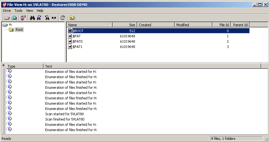

sooo, das proggi hat jetzt alles gescannt. was rausgekommen ist findet ihr im anhang
ich hab ehrlich gesagt ne vermutung was meiner platte net gefallen haben könnte. ich tipp irgendwie auf antivir xp
Der letzte Screen ist nur der Einstieg, weiter würde es jetzt mit diesen 3 "Ordnern" FATx gehen, da irgendwo sind deine Daten.

Da dir deine Daten egal sind, bliebe dir jetzt folgendes:

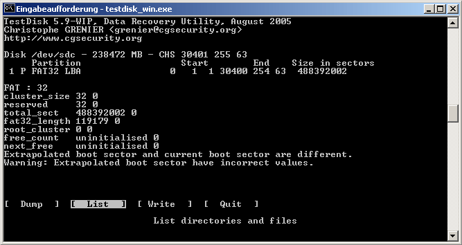

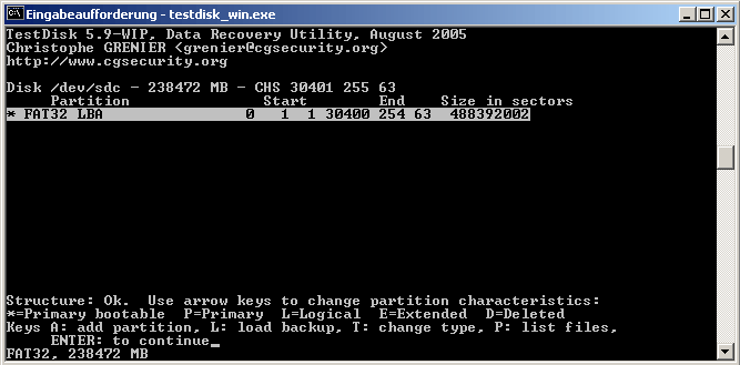

Analyse - Proceed - Save = Sicherung des Istzustandes
Danach den MBR zurüchschreiben durch
Advanced - Boot - rebuild BS und dann unbedingt erstmal chkdsk sofort stoppen.
Danach nochmal nen Screen von Analyse setzen bzw. Ergebnis posten.

Ergebnis war nur nen Versuch, da durch irgendwas die Dateistruktur dieser FAT32-Part beschädigt ist, manchmal klappts mit TD.
Da ja die Daten egal sind, geh auf mbr-code, und überschreibe den defekten. Danach richte deine HD mit 2 Parts in Fat32 ein, um das Prob mit der Clustergrösse in den Griff zu bekommen bzw. ändere diese benutzerdefiniert mit Partitionsprogs ab, damit diese grosse HD damit zurecht kommt.
Abschliessend ein Hinweis, ein defekter Sector - Diagnose mittels eingangs erwähnter Komplettanalyse - kann erneut zu diesem Dilemma führen, solche Tools sollten zur Grundausrüstung jedes PC-Users gehören und ab und zu mal eingesetzt werden.
