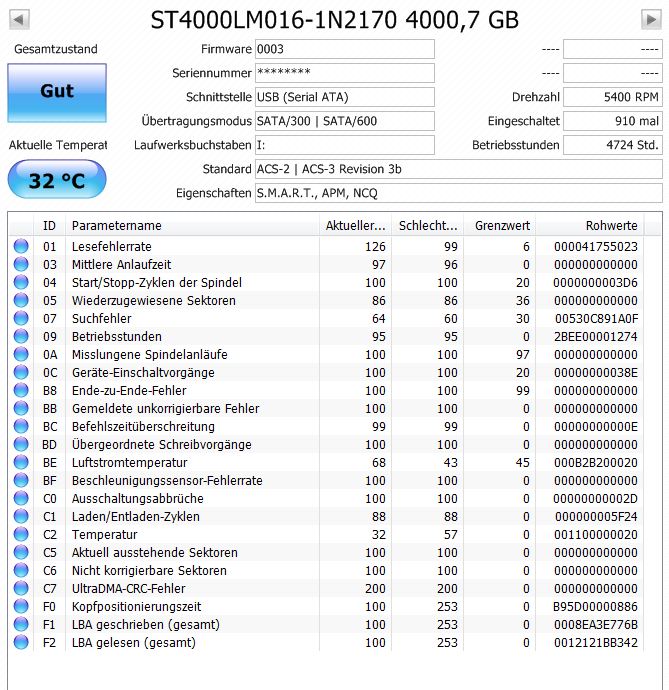

Dann poste mal die Screenshot von CrystalDiskInfo für alle internen HDDs und SSDs und ziehe ggf. mal das neue optische LW ab, denn wenn eines der Datenkabel ein Problem hat, kann dies genau zum beschriebenen Verhalten führen und die S.M.A.R.T. Werte der USB Platte zeigen nichts was auf einen Fehler hindeutet. Die Ursache dürfte also woanders liegen.
Reaktionen: areiland
