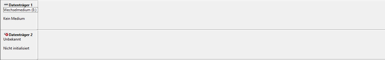

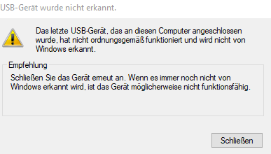

ein Kumpel kam gestern vorbei und hat mir seine Externe Festplatte gegeben (Maxone Hx-M1701 320GB) und meinte sie funktioniert nicht mehr.
In der Tat funktioniert sie nicht mehr. Wenn ich die anstecke per USB (Micro-B Anschluss an der HDD) kommt das normale "Connect Sound" von Windows, die LED leuchtet auf der HDD. der Explorer zeigt:

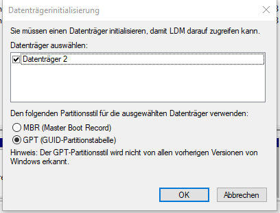

Beim starten der Datenträgerverwaltung kommt:
und

Reparatur geht eh nicht. Die 1000 € wären für die Datenrettung. Ist das überhaupt nötig?
Wenn die Daten unwichtig sind, dann versuch das mit dem Initialisieren ruhig.

Der PC erkennt den Controller im Gehäuse nicht, entweder defekt oder Treiber fehlt (sollte aber ohne Treiber gehen, deshalb eher ersteres)

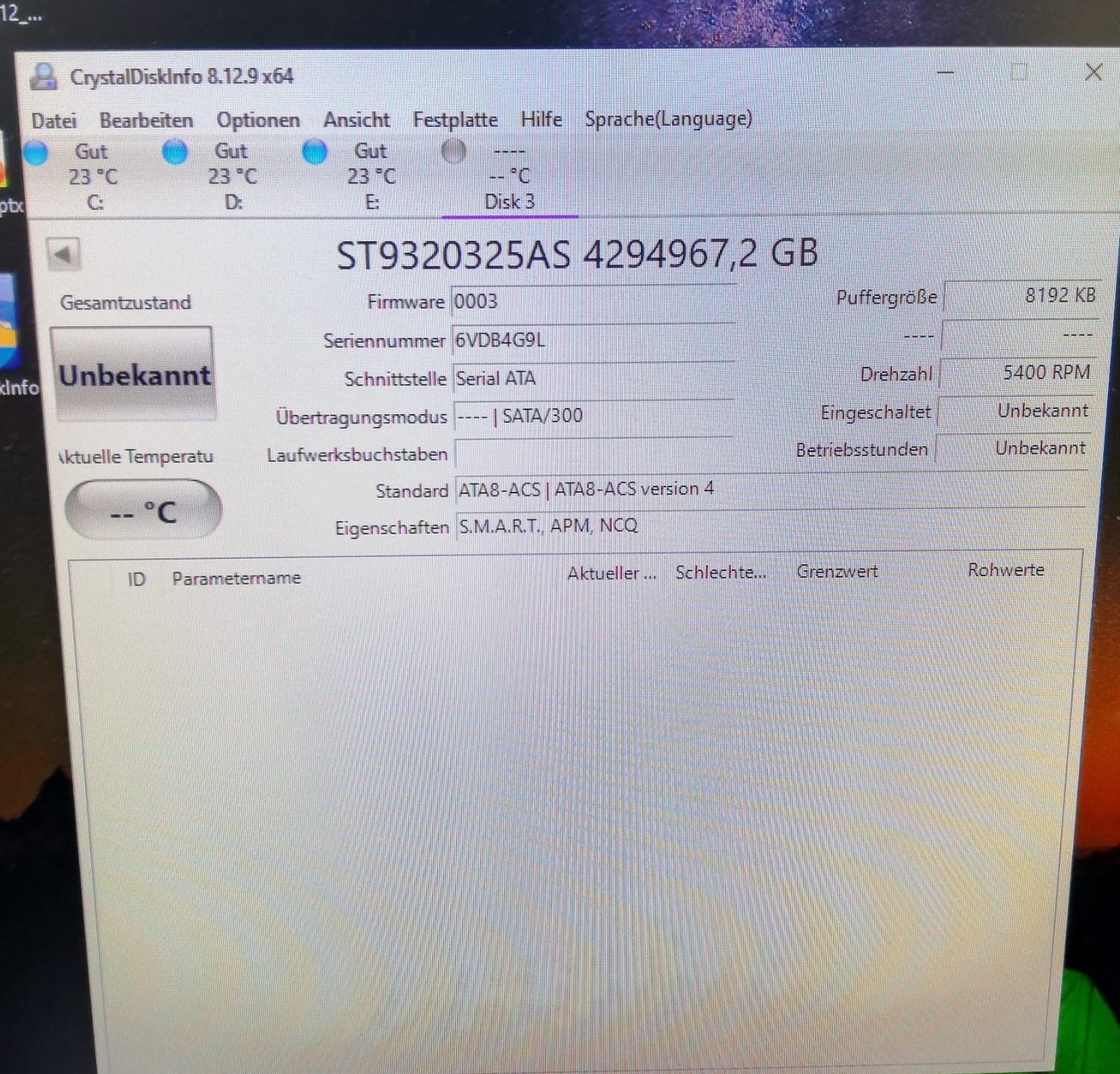

CrystalDiskInfo hat die Festplatte erkannt.
Erkannt ja, aber nicht richtig ausgelesen oder? N bißchen viele GB für eine 2,5" Seagate Momentum ;-)
Ganz ehrlich: Die Platte ist vermutlich übern Jordan und die Tatsache, dass dein Kumpel versucht eine 320GB Platte zu retten die 2009 eingeführt wurde anstatt sein Backup einfach auf eine neue zuverlässige Platte zu spielen spricht für ein Fehlen eben dieses Backups.
