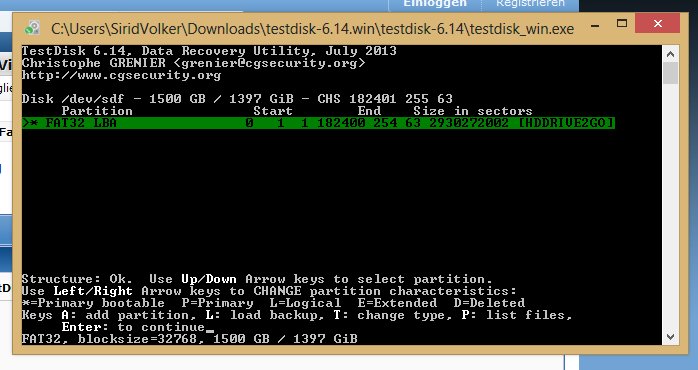

Ich habe folgendes Problem (das scheinbar oft auftritt). Auf die externe Festplatte kann ich seit gestern nicht mehr zugreifen. Die Datenträgerverwaltung zeigt als Dateisystem RAW an. Nach ersten Recherchen habe ich Testdisk durchgeführt, die Platte wurde auch angezeigt.
Nach dem ersten Scan zeigte er nichts an (keine Partition, ich habe aber auch nicht mehrere auf der Platte, sondern sie wird insgesamt genutzt).
Der tiefere Scan lief bis heute und zeigt nun den Screenshot als Ergebnis an.
Nun weiß ich aber nicht, wie ich weiter damit verfahren kann, bin mir zumindest sehr unsicher und möchte nichts kaputtmachen (Ergebnis sollte klar sein, dass ich entweder auf die Daten wieder zugreifen kann oder diese zumindest sichern / kopieren kann).

ist 1 Partition mit Fat32 richtig? hast du viele wichtige Daten drauf? wenn nein, drückst die Taste P, dort kannst du angucken, welche Daten drauf sind, stimmen die Daten, dann kannst du dort auch markieren und auf eine andere Platte erst mal kopieren ^^
Das sagt mir das er auf dem Laufwerk nur eine Partition hat und wenn das Laufwerk 3TB groß ist (schliesse ich aus der 2930272002) dann müsste das klar NTFS sein.
Was das Tool dort sonst darstellt wäre ich aber auch erstmal überfragt warum der für Fat32 dann anbietet eine Partition anzulegen , das würde ich ja garnicht wollen.

na dann erstellst du auf einer anderen Platte z.B. auf C: einen Ordner , z.B. C:\backup, im Testdisk drückst du dann die Taste P und navigierst mit den Pfeiltasten zu dem Ordner mit den Fotos, diesen Ordner kopierst du auf c:\backup
wenn du alles wichtiges gesichert hast, dann kann man später versuchen, mit Testdisk dein ganzes Laufwerk wiederherzustellen ^^

na klar, auf dem Bild dort kannst du später auch das Laufwerk wiederherstellen, aber erst mal Daten sichern, dann Daten kontrollieren, ob die gesichetern Daten auch wirklich in Ordnung sind
