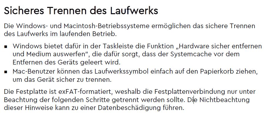

Ändert nichts am Problem, aber
Würde auch wenn möglich bei anderem PC mal schauen ob es dort angeboten wird, für manche Geräte (Mainboards und auch externen HDDs) gibt es auch Firmware-Updates.
