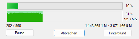

hatte kürzlich wieder das Problem, dass Nutzung des Partitionsmanagers von Windows zwei externe Laufwerke sehr lahm waren, ca. 20-25 MB pro Sekunde.
Nach Verwendung des Paragon Partitionsmanagers inkl. Formatierung liefen die Laufwerke wieder mit 100-110 MB, Bild aus Total Commander.
Betroffen waren: 5TB Seagate + 4TB WD

Es sind keine SMR-Festplatten und der Speed wird gehalten, bis die Festplatten fast voll sind.
Und die Randbedingungen waren bei allen Tests immer die selben?
Hast du dazu auch mal einen Benchmark laufen lassen oder immer nur die Kopierfunktion dafür benutzt? Hast du auch ein Bild von dem anderen Zustand der Platten?

Korrekt, meine die Datenträgerverwaltung. Dachte erst an ein Treiberproblem, weiß aber nicht, wie das geprüft werden könnte.
Demnach handelt es sich also um 3,5" Platten. Ein CDI Screenshot könnte vielleicht weitere Erkenntnisse bringen...
