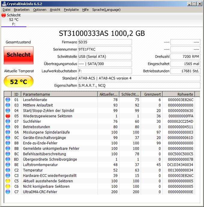

Installier mal Crystaldiskinfo und schau nach dem Smart-Status.
Es handelt sich um eine Medion HDDISK MD90107 mit einem USB und eSATA-Anschluss.
Ich probiere es mal mit Crystaldiskinfo.
Das ist das was ich von Crystaldiskinfo bekomme:
Die Platte ist am Ende, die wurde aber wohl auch mehr oder weniger im Dauerbetrieb und mit teilweise viel zu hohen Temperaturen genutzt. Auch wenn sie mal umgekippt oder auch nur aus kleiner Höhe runtergefallen wäre, würde das den Zustand erklären. Wenn Du da was retten willst, entweder sofort zum Profi oder die Platte komplett mit ddrescue unter Linux klonen und auf dem Klon die Rettung versuchen.
