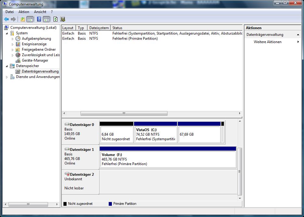

Teile mal mit, ob die Festplatte unter Windows im Gerätemanager unter Laufwerke angezeigt wird und setze mir mal einen Screen von der Datenträgerverwaltung.

Das ist das ganze unter vista. Die externe ist der Datenträger der nicht gelesen werden kann.
Frage: Ist die externe hinüber ?
